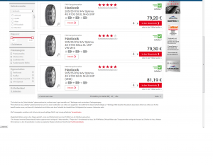

Frage zum Hankook Ganzjahresreifen
Ich muss einen neuen Reifen montieren lassen, da ich mir eine Schraube eingefahren habe.
Hab Ganzjahresreifen von Hankook drauf. 205/55 16 94V H730 Optimo 4 S
Hab mal im online Shop geguckt, leider gibts da drei verschiedene.
Welcher wäre der richtige für mich. Teilweise untescheiden die sich auch im EU Reifen Labe, C bzw E
Kann mir jemand helfen den richtigen rauszufinden?

AW: Frage zum Hankook Ganzjahresreifen
Wenn die Schraube in der Lauffläche steckt, kann ein Reifenfachbetrieb den Reifen reparieren, es wird ein "Gummistopfen" eingeklebt. Kostenpunkt ca. 30 €
Ansonsten muss man schon überlegen, ob nur ein Reifen ersetzt wird, da sollte der andere an der Achse schon fast neu sein.
Eine Reparatur ist ausgeschlossen, da die eingefahrende Schraube zu weit aussen liegt.
Die dot nummer ist von 2014 .. EZ 10/15 was neues würde passen.
Aber wie gesagt die kleinen Unterschiede kenne ich nicht.
dupi
UNG Bedeutet ungarische Produktion also nicht China oder wo Hankook sonst noch produziert.... Viele Reifen haben zusätzliche Kennungen wie AO oder MO also Audi oder Mercedes, diese Reifen sind dann nach Qualitätsstandards des jeweils genannte Fabrikats hergestellt, dann bei gleichem Profilschnitt wie der Reifen ohne Kennung z.B. Kraftstoffsparender oder leiser.... Steht auf deinem kaputten Reifen also VO dann ist der nach den Standards von VW produziert.
