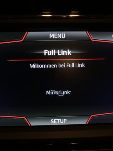

ich weiß das Thema ist eher banal, da es ja einen Full-Link Knopf gibt den man drücken kann, aber mich nervt es irgendwie trotzdem:
Ist es möglich den Full-Link Bildschirm immer bei Zündung zu starten?
Ich habe ein Smartphone das fest im Auto verbleibt, es wäre schön wenn bei jedem Start gleich der Full-Link Bildschirm gestartet wird.
Es passiert immer wieder (50/50) das der Bildschirm nach Zündungsstart in die Radioübersicht springt obwohl ich im Full-Link Bildschirm beim Aussteigen war.
Aber nicht immer, ich komme nur nicht dahinter wann und warum er in den Radio-Bildschirm springt.
Hier nochmal als Beispiel:
Bildschirm ist auf Full-Link --> Zündung wird ausgeschaltet und Fahrzeug zugesperrt.
Beim erneuten Einsteigen wird Zündung angeschaltet --> wenn ich Glück habe sehe ich sofort wieder den Full-Link Bildschirm:
Aber meist erscheint dann immer gleich der Radio Bildschirm, obwohl ich diesen beim Verlassen des Fahrzeuges nicht an hatte:
Ich habe schon alles mögliche probiert, um eine Logik dahinter zu finden, wann er in das Radiomenü springt und wann nicht, aber ich komme nicht dahinter.
Es ist auch egal, ob ich nur kurz das Fahrzeug verlasse oder über Nacht in der Garage stehen habe, ab und zu geht’s und ab und zu nicht.
Habe das ganze auch ohne Smartphone probiert um auszuschließen, dass das Smartphone irgendwelche Signale gibt, also daran liegt es nicht.
Habe auch schon darauf geachtet ob ich erst Zündung anmache und dann Motor starte, oder erst die Tür zu und dann Zündung etc. aber es ist absolut sporadisch.
Vielleicht weiß ja jemand welche Programmierung dahinter steckt oder vielleicht gibts ja einen Trick? :)

Danke für deine Rückinfo. Bei mir genau andersrum, es läuft zu 99% Radio. Es lief der Radio und im Display lasse ich immer Full-Link drin.
Könnte natürlich auch die Ursache sein, aber Radio will ich jetzt nicht über Android Auto laufen lassen wg. Datenvolumen :)
  • Fulllink/Mirrorlink Beitrag #1.344
Da könnte natürlich deine Ursache liegen. Wenn du im Hintegrund Radio und im Vordergrund Android Auto laufen hast. Wenn ich mal so überlege, ist mir bei meinem Auto nicht aufgefallen, dass er in einem anderen, als dem zuletzt gewählten Modus gestartet ist.
  • Fulllink/Mirrorlink Beitrag #1.345
Also es liegt tatsächlich am Radio im Hintergrund.
Wenn ich nur über Android Auto Musik oder Internetradio abspiele, dann springt er jedesmal wieder (so wie es sein soll) sofort ins AA.
Sobald ich aber im Hintergrund den normalen Radio des Autos abspielen lasse und dann ins AA wechsle und bleibe, springt er jedes zweite/dritte mal in den Radiobildschirm.
Habe jetzt auch schon automatischen Scan usw. am Radio ausgeschaltet, bringt aber nichts er springt dort immer wieder rein.
Da werde ich nichts machen können, dass ist wohl der Programmierung von Seat geschuldet :)

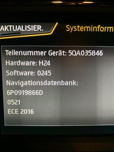

ich habe eine Freischaltung für Full Link in meinem Seat Leon ST bekommen und wollte mein iPhone mit Carplay verbinden. Ich finde im FullLink Menü aber nur Mirrorlink und das iPhone wird garnicht erkannt.
Liegt das an der etwas älteren Softwareversion des Infotainmentsystems?
Gibts eine Möglichkeit Apple Carplay irgendwie zum laufen zu bringen? Aplletauglicher Stecker ist schon verbaut.
Danke schon mal!
