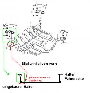

@Franz
deiner hat doch auch einen drunter? Haste den Halter berarbeitet?
Ich hatte einen drunter, der ist aber wegen der geringen Bodenfreiheit und des Mehrgewichts wieder rausgeflogen.
Ja, der Halter auf der Beifahrerseite war etwas bearbeitet wegen des LL-Schlauchs.
Habe aber keine Bilder davon gemacht :(
  • Fragen zu Metall Unterfahrschutz TDI,Preis + Teilenummer ! Beitrag #246
Schade:(
Kannste denn sagen wie der verändert wurde?

  • Fragen zu Metall Unterfahrschutz TDI,Preis + Teilenummer ! Beitrag #249
Hab Dir mal schnell ne Skizze gemacht, was geändert wurde.
Beim Blickwinkel im unteren Teil des Bildes stehst Du vor Deinem Auto.
