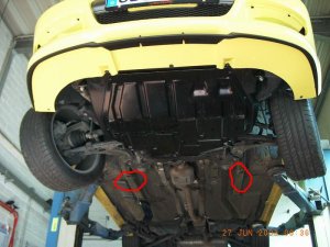

  • Frage - Wagenheber ansetzen Beitrag #70
Vom Kollegen der Rangierwagenheber passt unter meinem die Falz ist schon plattgedrückt.
Mein :) setzt die Bühne vorne an den roten Stellen an, hinten weiß ich im moment nicht.

  • Frage - Wagenheber ansetzen Beitrag #71
AUf dem von dir geposteten Bild ist die Hebebühne aber auch am falz angesetzt,diese haben zwar ein Hartgummi aufsatzt aber das könnte man doch auch für denn Rangiewagenheber besorgen.
  • Frage - Wagenheber ansetzen Beitrag #72
Die Werkstatt setzt im Normalfall die Hebebühne auch am Falz an, dafür ist der ja eigentlich da. Ich meine Aufnahmepunkte am Falz einfach durch Anschweißen von Metallstreifen verstärken lassen. Da verbiegt nichts mehr, denn diese Jackpad-Geschichte funktioniert beim Diesel nicht, da der zu schwer ist.
