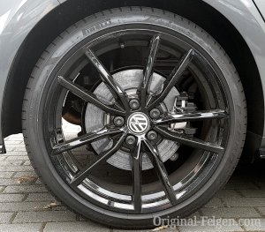

Das sind normale Schrauben mit den Kunststoff kappen die es schon beim Golf 6 gab. Was du also auf dem Bild sehen kannst ist nur Kunststoff.
