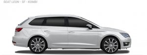

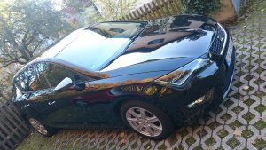

Der Neue lenanie Darf ich fragen, auf welcher Webseite ihr diese Vorschaubilder bekommt? Das würde mir bei der Wahl der 17" Felgen für kommenden Sommer sicherlich sehr viel weiterhelfen.
Tante Edit: Habe mich ziemlich in das Design der Wheelworld WH18 verguckt. Die dünnen Doppelspeichen machen meiner Ansicht nach auch in 17" einen "schlanken Fuß". Die Autec sehen auch recht modern und kantig aus.
Was meint ihr? Oder gibt es noch ansprechende Alternativen?

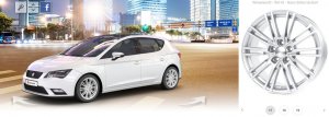

Was haltet ihr von dieser Felge, ist die Brock B32 himalaya-grey frontpoliert in 18"

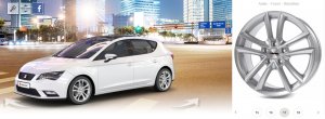

Hallo. Ich finde die OZ Omnia ganz gut passend für den St.
Aber Geschmäcker sind ja zum verschieden.
Hat jemand die hier drauf ?

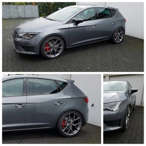

Hier mal der Flitzer von meiner Frau mit 8,5 x 19 BBS et 46, hinten 12mm Platten und Eibach Sportline.

Milleboy, sind bei der ET46 die Distanzscheiben bereis eingerechnet? Oder sind die 12mm noch von den 46 abzuziehen, sodass du auf eine ET34 kommst? ´Wäre natürlich bei 8,5 Breite und Tieferlegung sehr krass.... das geht sicherlich nicht ohne Karosseriearbeiten?

ChrisEngel
Rundherum 8,5 x 19 et 46 und an der Hinterachse pro Seite 12mm Platten drauf ( also et 34 ), ohne Karosseriearbeiten.
Das einzige was man machen sollte, alle 4 Flaps innen leicht anschrägen.
Der Dunlop 235/45-19 steht an Flanken leicht schräg, selbst bei 4 Personen und harter Gangart schleift da nichts :D

ChrisEngel
VG
Ehrlich gesagt erstaunt mich das enorm :D .... aber das ist gut zu wissen. Da ich mir bei meinen neuen Sommerfelgen (8,5x19 ET45) in Verbindung mit den Brembos noch nicht sicher bin, möchte ich mir halt die Möglichkeit offen halten, dünnen Platten zu verbauen. Bei deiner Kombi hätte ich aber angenommen, dass die Abdeckung nicht ausreicht, und/oder, dass es Probleme mit der Freigängigkeit gibt.
