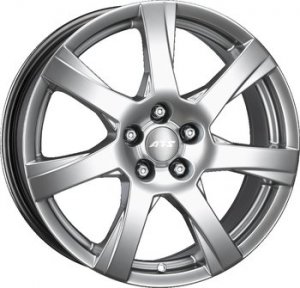

ich habe mir gerade folgende Felgen für den Winter bestellt:
ATS Twister 7,5 X 17 polar-silber ET37
Dunlop 225/45 R17 91H SP Winter Sport 4D MFS
Ich hoffe der Reifen passt zur Felge. Kann man eben jemand drüber schauen, ob das passt ?(
Seat Leon ST FR 180 PS TSI 8)
Danke.
  • Felgen für Leon Beitrag #1.656
225/45R17 passt sicher auf eine 7.5x17, wobei ET37 u.U. Problem geben könnte...

Hi,
Danke für die Antwort. Also sollte ich lieber eine ET45 bestellen?
Krytox
  • Felgen für Leon Beitrag #1.658
Wenn du auf Nummer sicher gehen willst, dann ET45, auch wenn wahrscheinlich jetzt wieder irgend welche Spezialisten kommen und sagen, dass bei ihnen ET37 kein Problem ist... [emoji849]
