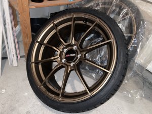

Da sind sie nun 😍 Mal sehen ob ich sie stressfrei eingetragen bekomme. Bilstein B14 XL ist an der Front ohne Restgewinde.
Lt. Gutachten sind Flaps notwendig, in dem Thread „Mögliche Kombinationen“ dass die meisten die Flaps entfernt haben 😅
Habe mich nun aber für normale Aluventile entschieden, da die Optivent wohl desöfteren undicht werden sollen.

  • Felgen für Leon Beitrag #3.188
Schöne Felge nur die Farbe ist nicht meins.
  • Felgen für Leon Beitrag #3.189
Motec Ultralight 8,5x19 mit 225/35R19 Hankook S1 Evo3
Da dürfte es kein Problem geben! Der S1 ist ja eher ein schmaler Reifen, zusätzlich hast du eine breite von 225 gewählt, womit der Reifen einen guten Stretch bekommt.
Das B14 XL geht ja auch nicht so wahnsinnig Tief, aber es reicht vollkommen aus für den Alltag.

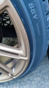

Ich hab ein etwas komisches Problem mit meinen Motec Aventus. Unzwar habe ich jetzt an der zweiten Felge einen oberflächlichen Kratzer am Felgenhorn. Hab die Felgen jetzt zwei Wochen drauf und bin zu 100% nirgends hängen geblieben oder sonstiges.
Erst war vorne links der Kratzer, den ich mit Politur wieder etwas weg bekommen habe. Nun habe ich den selben kratzer ( nur länger ) an der Felge hinten rechts😪
Soll das wirklich durch Steinschlag kommen? .... vll kennt ja einer das Problem und ggf auch eine Lösung.

  • Felgen für Leon Beitrag #3.200
Ich kann dir zwar nicht sagen wo DEINE Kratzer herkommen, aber sie sehen sehr meinen ähnlich.... und die kamen nicht von Steinen oder fahren, sondern von dem Arm der Reifenaufziehmaschine. Da hat der freundliche Mechaniker diesen Abzieher zu dicht an der Felge platziert.
