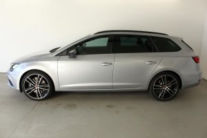

Ok? Mmmh, mir gefällt das eigentlich ganz gut. Gibt einen schönen Kontrast zu dem hellen Silber und die schmalen, polierten Vorderkanten der Speichen akzentuieren nur etwas. Bei einer ganz silbernen Felge würde mich der Farbunterschied zur Wagenfarbe stören, wenn sie nicht 100% identisch ist.
Schau mal sieht doch ganz gut aus:
  • Felgen für Leon Beitrag #2.783
Hm, also wenn dann würde ich bei deiner Auswahl zu der ersten Felgen greifen. Hier bleiben die Speichen nämlich so dünn wie sie vorne beim polierten Teil sind. Alle anderen werden nach innen hin dicker, was mir nicht gefällt.
Du darfst aber nicht vergessen, dass es sich bei dem Foto um (wenn ich mich nicht täusche) einen Cupra mit 19" handelt ;)
  • Felgen für Leon Beitrag #2.784
Ja du hast Recht. Ob das Ganze mit 17-Zoll Felgen noch gut aussieht, ist die Frage. Ich glaube auch, dass die Erste noch am Ehesten passen könnte.

Natürlich hast du Recht. Allerdings habe ich bisher noch keinen Leon mit anderen als den Originalfelgen gesehen. Daher bin ich einfach auf eure Hilfe angewiesen. Meine Vorstellung von "schön" ist: die Felgen schliessen maximal mit der Aussenkante des Radhauses ab, stehen keinesfalls darüber heraus und sitzen nicht zu weit drin.
Aber ok, wenn ich mich auf den Bildern am Cupra orientiere, der offensichtlich auf 8x19 ET51 steht, bin ich wahrscheinlich mit 7,5ern ET45 näher dran. Oder hat der Cupra ausgestellte Radhäuser im Vergleich zum FR?
  • Felgen für Leon Beitrag #2.800
Nein, die Radhäuser sind identisch.
