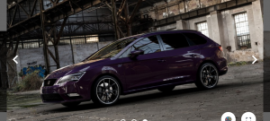

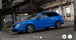

Was würdet ihr sagen? In 18 Zoll sehen die GT6 in schwarz mickrig aus, wenn er nicht tiefer gelegt ist...so zum8ndest mein erster Eindruck. Was sagt ihr?
PS: Falls das mit den Bildern nicht erlaubt sein sollte, bitte bescheid geben.
gruß Andy
  • Felgen für Leon Beitrag #2.710
Sehe aus wie die anthraziten, nur halt dünkler :D
Durch das helle Horn wirkts meiner Meinung nach nicht kleiner.
  • Felgen für Leon Beitrag #2.711
Danke für deine erste Einschätzung. Allgemein würden die GT6 in 19 Zoll oder besser aussehen, oder? Wirken so dezent klein auf mich in 18 Zoll.
Bin ja immernoch ein Fan von den Barracuda Shoxx, aber da ist mein Hauptgrund der Gewichtserleichterung dahin :p
gruß Andy

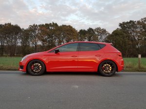

under es kommt auch stark auf den Reifen an! :) meine Sparco Gara in 18" wirken auch viel größer, da meine Winterreifen (Dunlop Wintersport 225/40/18 ) sehr schmal ausfallen, also eine gezogene Flanke haben.
  • Felgen für Leon Beitrag #2.713
Stimmt, diesen Faktor habe ich ja völlig vergessen. Das Thema wäre dann wohl im Felgen/Reifen Bereich am besten angesiedelt :D
Ach boffboff, wenn es dich nicht gäbe :p
gruß Andy
  • Felgen für Leon Beitrag #2.714
under nur noch mal zur Verdeutlichung ;) wirkt definitiv größer als 18". Mich haben auch schon Leute auf Instagram angeschrieben und verwundert gefragt, seit wann es die Gara in 19" gibt :D
