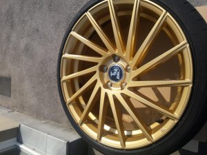

So hab vorhin schnell zwei Bilder gemacht. Bin mit der Entscheidung sehr zufrieden, finde das schwarz passt sehr gut. Jetzt werden sie zuerst noch mit Gyeon Rim versiegelt (wenn das Paket von HQS endlich kommt :rolleyes:) und dann montiert.
P.S.: Keine Ahnung warum man die Bilder nicht drehen kann, aber das Problem ist ja nicht neu. :dontknow:

Auf jeden fall schwarz, ich hab goldene UA1 und finde schwarz passt viel besser als silber. Schwarz sieht man finde ich nicht so stark raus leuchten.
Jetzt fehlen dir nur noch die schwarzen Abdeckkappen für die Felgenschrauben und dann sieht es echt super aus :).
