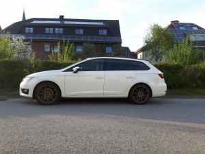

Hallo allerseits!
Möchte euch hier meine neuen Sommerschuhe vorstellen. Motec Aventus in 18" Bronze.
