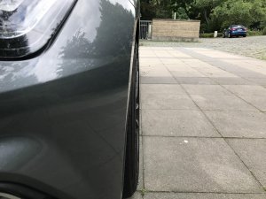

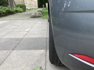

Ich hab mich für den Uniroyal RainSport 3 in der Größe 225/40R18 entschieden.

Ja das sieht schon sehr nice aus, muss ich sagen. Wie passt das bei diesen Felgen (8x18 ET45) mit der Breite/Spurweite? Momentan fahre ich die Serienmuffen also 205/55 R16 auf den nicht ganz so hübschen 6,5x16er Felgen (ET46 müsste das sein). Und noch als Frage bezüglich der Eintragung: Musstest du eintragen lassen weil du Tieferlegung hast, oder müssen diese Felgen generell eingetragen werden? In der ABE steht eigentlich keine TÜV-Auflage für 225er Schlappen.

Da ich vorher auch schon die Serien 18" gefahren habe, kann ich Dir nicht sagen inwiefern sich das Fahrverhalten ändert. Oder was meinst Du bezüglich Breite/Spurweite?
Ja, hab die Felgen wegen der Tieferlegung eintragen lassen.

Meine Frage bezog sich auf die Spurverbreiterung durch die 8x18 ET45 Felge. Die Serienfelge 6,5x16 ET46 müsste theoretisch eine knapp 3 bis 4 cm schmalere Spur haben. Aber das liegt wahrscheinlich noch in der Toleranz, nehme ich mal an. Welche Größe hatten denn deine Serien 18er, auch 8x18 mit ET45?

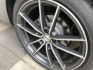

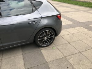

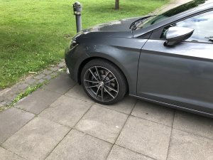

IMG_6180.jpgIMG_6181.jpgIMG_6182.jpgIMG_6183.jpgIMG_6184.jpgIch habe nochmal Bilder von den Borbet FF1 gemacht.

Wow, sehr schön. Meinen Glückwunsch zu dieser Wahl! Und dazu scheint der Bridestone noch eine brauchbare Felgenschutzkante zu bieten, oder?
Welche ET und Breite haben die Felgen? Ist noch das originale FR-Fahrwerk verbaut?

Jupiter Die Felgen sind wirklich ein Traum. Das letzte mal habe ich die Felgen vor 2 Wochen gereinigt. Den Bremsstaub sieht man fast gar nicht. Ich fahre mit dem originalen FR Fahrwerk, da ich mit dem Komfort und Sportlichkeit sehr zufrieden bin. Natürlich könnte der Hobel noch etwas tiefer :D Von den Bridgestone bin ich allerdings nicht sehr angetan. Bei nässe schiebt er immer schön über die Vorderachse. Das hatte ich bei meinen Dunlop Sport Maxx RT nicht. Von der Felgenschutzkante habe ich bisher noch keinen gebrauch gemacht :D Die Daten der Felge: 8x18 ET45

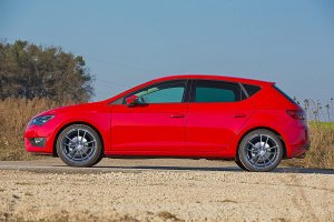

Hmm, gerade deinem grauen stehen sie ja perfekt. Aber ob dieses Titangrau auch zu meinem Roten passen würde? *grübelgrübel*
Habe gelesen, dass es geschmiedete und sehr leichte Felgen sind. Spürst du also auch einen Komfortunterschied zu den serienmäßigen 18Zöllern des Emotion-Pakets, das dein Leon hat?

Vorsicht! Die FF1 ist nur in 19 Zoll ein Flowforming-Rad und daher sehr leicht (8,6 kg, 3000€). In 18 Zoll (9,3 kg, 800€)

Jupiter einen Unterschied kann ich erst sagen wenn ich Winterreifen auf die Performance Felgen gezogen habe. Bin mit dem Satz bisher nur in die Werkstatt gefahren und seit dem mit den Borbet unterwegs gewesen. Ich denke einen großen Unterschied werde ich nicht Spüren. Eventuell geht der Spritverbrauch etwas hoch, weil die Performance Felgen auch schwerer sind. Ich finde auch das die Performance Felgen größer aussehen als die Borbet. Ich hab mir mal den Spaß gemacht und die Borbet auf einen roten Leon gepackt :D finde die passen gut zum roten.
