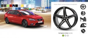

Danke Jupiter für deine Antwort. Die Felge hier von Alutec (Modell Raptr Racing schwarz-frontpoliert) gefällt mir sehr gut. Hat genau die richtigen Maße: 7,5 x 18" ET 51 und ist Eintragungsfrei. Der Preis ist auch gut und dürfte zu Urban Silber auch ganz gut passen.
Falls jemand noch eine Ergänzung dazu hätte würde ich mich freuen. IMG_4803.PNG

Herospider Darf ich fragen warum du nicht zum TÜV möchtest zum eintragen? Ich lese es immer wieder von verschiedenen Leuten hier oder in anderen Foren und verstehe das Problem nicht ganz. Keine Zeit? Oder liegt es an den 40-50 € extra?
Nicht dass du den Kauf im Nachhinein bereust, also dass dir die Felgen zu schmal sind oder zu weit im Radkasten stehen und du dir dann wieder etwas neues kaufen musst.

Herospider Okay das ist natürlich nachvollziehbar.
Kleiner Tipp: such dir Bilder mit einem Leon in deiner Farbe und am besten mit den Felgen die du dir vorstellst oder ähnlichen.
Als ich auf der Suche war, gab es auch so einige Felgen die mir ohne Fahrzeug sehr gefallen haben, aber als ich die dann auf meinem Leon gesehen habe ging es teilweise gar nicht mehr. Felgenoutlet.de hat z.b. eine Vorschau die einigermaßen darstellt wie es später aussehen könnte. Ansonsten hier im Forum oder bei Google Bildersuche schauen.
z.B.:
(kenne deine Wagenfarbe nicht)
2017-07-25 11_58_10-Online Shop für Alufelgen, Reifen & Kompletträder _ ✪ felgenoutlet.de.jpg

Gute Wahl bei den Felgen.
Ich fahre die gleichen. Allerdings in 8x18 ET 45. Und da gab es keinerlei Probleme beim Eintragen.

Nun, die Dimension 7.5 x 18 ET 51 mit 225/40R18 kann er sich ja zuhauf bei den Seat-Händlern ansehen. M. E. keine schlechte Wahl. Und warum sollte 7.5 zu schmal sein? Da sieht ein 225er Reifen doch gut drauf aus. Zumal dessen Flanken bei 7.5 im Vergleich zu breiteren Felgen nicht so gezogen werden und daher die Felgenschutzkante des Reifens die Felge umso besser schützen kann, etwa bei Bordsteinkanten.
Unter diesem Aspekt würde ich 7.5 sogar bevorzugen. "Dumm" nur, dass das Angebot in dieser Breite recht übersichtlich ist, wohingegen ab 8.0 man von Möglichkeiten erschlagen wird.

Mein Leon ST ist in der Farbe Urban Silber bestellt.
Sassy sieht sehr gut aus. Du musstest jetzt aufgrund der anderen Breite und ET die Felgen eintragen lassen richtig? Dies würde ja bei den 7,5 x 18" ET 51 wegfallen oder?
