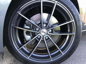

Das sind die grauen. Nach mehreren Malen putzen und waschen sind mir doch auch noch einige Fehler im und unterm Lack aufgefallen. Auch außen an dem blanken Rand sind einige Oberflächenfehler zu erkennen...Preis/Leistung eben. Gekauft hab ich sie wegen Gewicht und Form. Die Oberfläche kann ja zur Not mal erneuert werden.
Anhang anzeigen 36631Anhang anzeigen 36632
Ist der tiefer gelegt?

Jap. Der ist tiefer. Siehe Post #1998
