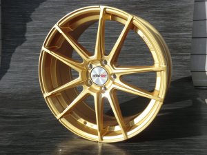

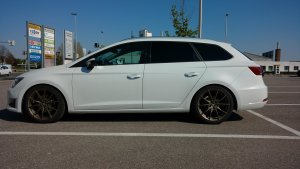

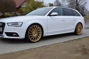

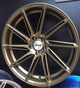

Jetzt habe ich den Salat, mir der aktuellen Tiefe find ich die Sparco Trofeo in 18" an meinem FR leider doch ein wenig zu klein bzw. den Gummi zu viel. Foto zwecks Veranschaulichung reiche ich in Kürze nach.
Daher bin ich am Schauen wegen 19" Felgen mit ca. dem gleichen Farbton (Bronze-Gold) und bin bei Motec hängen geblieben. Hier gefallen mir die MCT10 Radical (Gold) und MCT11 (Bronze, gibts auch in Gold) sehr gut, was sagt ihr dazu für meinen weißen ST? Kräftiges Gold zu Weiß ist wohl nicht so prickelnd wie ich anhand des letztens Bildes feststellen musste.

pirate man ich habe deinen Beitrag wohl etwas zu schnell gelesen, bzw die Bilder nicht richtig angeschaut. Auf dem Foto ist ja ein weißer Audi mit 19" deswegen sieht das auch nach so wenig Gummi aus. Wie oben schon erwähnt denke ich sind 18" für dich die bessere Wahl wenn du Komfort möchtest.
  • Felgen für Leon Beitrag #1.970
Mittlerweile hab ich daran gewöhnt :D
Die Wahl zum Dunlop Reifen war wohl unglücklich, ist relativ hart. Der Hankook dürfte deutlich weicher sein. Jemand hier hat gemeint, mit den 19" Hankook ist er angenehmer unterwegs als mit den 18" Bridgestone.
Und wie vorhin versprochen hier ein Foto vom aktuellen Zustand. Sieht nicht schlecht aus aber mit 19" ... :D
