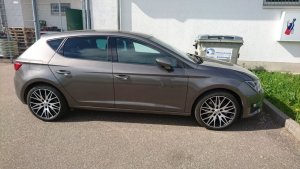

Hier sind sie nun endlich
Yido Wheels YA1 in Braun Metallic 8,5x19 et 45 auf 225 35 R19
Gesendet von meinem HUAWEI NXT-L29 mit Tapatalk
  • Felgen für Leon Beitrag #1.948
Foxtrot: Die Felgen sind Klasse, endlich mal was anderes.
Leider sind 19 Zoll an Fahrzeugen ohne Tieferlegung immer Typ "aufgebockter SUV".
Bleib' Bordsteinen fern ;)

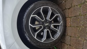

CMS C8 diamant-schwarz-matt 8x18 Et 45 auf 225 40 R18

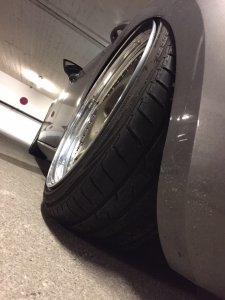

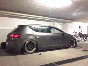

Ähm, warum sollte man die 9,5j nicht eingetragen bekommen?
Letztes Jahr bin ich mit einer 10j auf der HA gefahren und dieses Jahr eine 9,25j
Wenn der passende Reifen drauf ist bekommt man das ganze auch OHNE Karosserieanpassungen gefahren! Lediglich der Sturz muss geändert werden und bei dem Cupra kann man das ohne Probleme machen!
Hier mal 2 Beispielbilder wie die Felge in der Breite Versenkt werden kann
