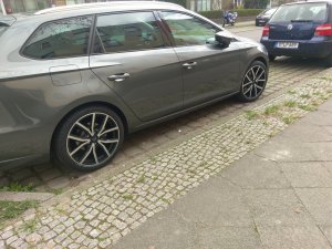

FR_Löwe: gefallen mir gut ! Welche Reifengrösse und welche Einpresstiefe und waren Arbeiten am Kotflügel notwendig ?
Et45 und Dunlops in 225 35. Der Reifen steht schön über der Felge und ist nicht zu schmal. Zusätzlich Arbeiten waren nicht nötig.

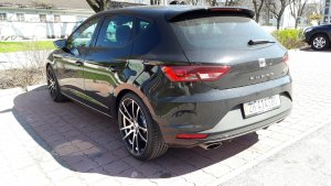

Bassma die WH11 kannst Du problemlos in 8x18 ET45 mit 225/40er mit ner ABE fahren. Genau die Kombi habe ich als Winterräder. Sind eintragungsfrei und ohne Umbauten zu fahren beim Serienfahrwerk.
Das klingt super. War besorgt dass der FR durch das Sportfahrwerk eventuell Probleme da bekommt. Auf Umbau habe ich nämlich so gaaaar keine Lust :)
Vielen Dank dir!
  • Felgen für Leon Beitrag #1.923
Nein, da gibts gar keine Probleme. Selbst mein Cupra, welcher nochmal 10mm tiefer als der FR ist, ist problemlos mit den Felgen fahrbar. Was für einen FR hast Du denn? Facelift oder Vorfacelift? Welcher Motor? Dann kann ich Dir ne konkrete Aussage geben, was in der ABE steht.

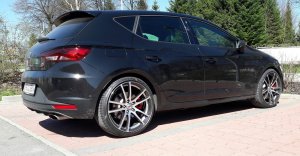

habe nun auch meine sommer Räder drauf
RH-Alurad BO Flowforming 8,5x19 5x112 ET45 Schwarz voll poliert

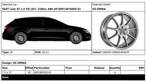

Sorry Leute das ich euch hier nerve, aber ich weiß immer noch nicht welche Felgen ich kaufen soll.
Hat hier jemand schon 17" 7,5J Felgen für den FL Leon ST FR (Pirineos Grau) gekauft und kann mir mal sagen welche?
Ich komme mit den Gutachten nicht klar, irgendwie passt nichts was mir gefällt zum FL. Fahrt ihr alle zum TÜV und lasst das eintragen?
BBS SR scheinen nicht mehr lieferbar zu sein, bei den Omnia steht auf der Seite eine andere Nummer (e9*2007/46*0094*23), bei mir im Fahrzeugschein e9*2007/46*0094*22. MSW 24 und 26 passen auch nicht.. Ist meine Kombi denn wirklich so unmöglich?

paep, das Problem ist hier einfach, dass das FL noch zu neu ist, die meisten ABEs und Gutachten dazu noch nicht das FL enthalten. Die meisten hier kaufen sich ohnehin eine Rad-Reifen-Kombi, die vom TÜV abenommen werden muss, und dann ist es auch kein Problem, dass nur das vFl aufgeführt ist. Wird zwar eine Einzelabnahme draus, aber so gehts ;)
