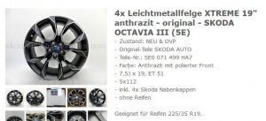

ich habe mir vor 4 Wochen einen Seat Leon FR 180PS MJ2017 gekauft, dieser wird vorraussichtlich Ende Mai geliefert.,
Nun zu meiner Frage, würde gerne Felgen vom Skoda Octavia RS auf den Leon packen (da ich diese noch da habe).
Meint ihr das würde passen?
  • Felgen für Leon Beitrag #1.884
Ja, das passt ohne Probleme.
Musst du halt nur Eintragen lassen, glaube das läuft dann bei euch in Deutschland über eine Einzelabnahme.

Jupp
Problemlos

Ich emphele noch Spurplatten! VA: 5mm und HA: 10mm je Seite!
  • Felgen für Leon Beitrag #1.887
wenn überhaupt Platten, dann VA/HA 10mm, wäre bei dieser Breite kein Problem und hat zumindest eine Zentrierung für die VA.
Nachteil; es wird daraus eine Einzelabnahme, da es keine Serienfelgen sind, ergo: schon wieder fast uninteressant !

Wiesel, generell ist es kein Problem, aber viele Prüfer lehnen eine Einzelabnahme ab. Aufgrund einer schon seit Jahren vorgegebenen Richtlinie der EU als auch den Organisationen (TÜV und Dekra) sollen/dürfen keine Abnahmen mehr ohne Teilegutachten bzw. die Möglichkeit einer Eintragung nach §19.3 gemacht werden. Sobald eine Fremdfelge und Platten zusammen kommen ist leider ein §19.2 (21er) fällig.
Es ist somit nicht mehr ganz so einfach eine Einzelabn. machen zu lassen. Dazu kommen noch die erhöhten Kosten für den Aufwand. Man sollte solche Dinge generell und vorsorglich im Vorfeld an der Prüfstelle von TÜV (in den westl. Ländern) und der DEKRA (in den östl.Ländern) über die Möglichkeit informieren/klären.

Für OEM Felgen (also Originalfelgen vom Autohersteller) gibt es kein Teilegutachten, maximal eine Traglastbescheinigung. Das macht das Vorhaben so kompliziert.
