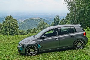

Hallo Leute
Habe mir heute ein Seat Leon ST FR 2.0 TDI gekauft ....habe jetzt noch Felgen in der Größe 8,5 *19 Zoll ET 45 die ich auf einen Golf 6 hatte , meine Farge ist ob die passen ???
  • Felgen für Leon Beitrag #1.847
Seat-Leon-ST-FR, ja also das ist so die größe, bei der man so das standardmäßige Limit ansetzt. Passt auf jeden Fall ohne Probleme oder Anpassungen oder so, sollte der TÜV auch anstandslos abnehmen. Könnte nur wieder mit dem Gutachten kniffelig werden, wenns originale VW Felgen sind.
  • Felgen für Leon Beitrag #1.848
Seat-Leon-ST-FR: Eventuell kannst Du Dir bei VW ein Festigkeitsgutachten für die Felgen besorgen. Dann sollte der TÜV das auch abnicken, da ansonsten ja von den Maßen (Breite, ET) alles passen sollte.
  • Felgen für Leon Beitrag #1.849
Klingt nicht nach einer Original Dimension von VW, schon gar nicht vom Golf ;)
  • Felgen für Leon Beitrag #1.850
Felgen sind Tomason TN 1613923591_1952023605024432_6831534546341486474_o.jpg
