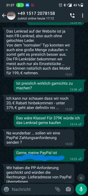

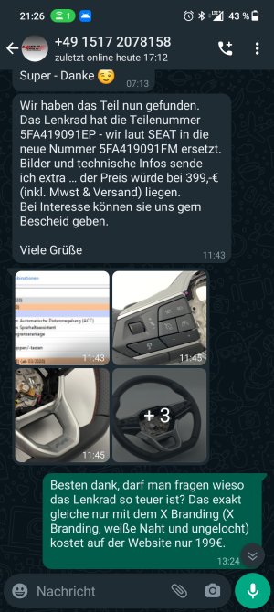

Für dich und alle die noch ein FR-Lenkrad mit TA suchen. 4yourdrive hat vor einer Woche eine neue Lieferung von VW bekommen. Auf nachfrage (per WhatsApp) habe ich das Lenkrad bekommen. (Also es ist nicht im online Shop) Leider kostet die FR Version 400€, also doppelt soviel wie die X Variante -.-
Habe dann noch 20€ rausgehandelt. Anbei die Screenshots von der Erklärung des Preises.
Bei mir hat alles bestens geklappt mit dem Umbau.
Screenshot_2022-11-15-21-26-55-61_6012fa4d4ddec268fc5c7112cbb265e7.jpgScreenshot_2022-11-15-21-27-28-47_6012fa4d4ddec268fc5c7112cbb265e7.jpg
