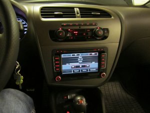

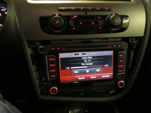

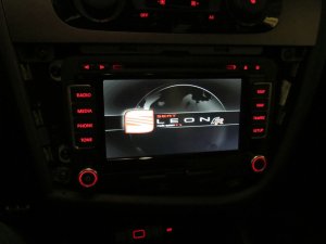

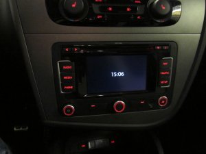

So, es ging ein (unplanmäßiges) Stückchen weiter ;)
Da sich ja mein RNS315, bzw. die FSE, davon mit der MFA XP lite nicht vertragen wollte,
kam das gute Stück raus und wurde durch ein RNS510 ohne FSE ersetzt.
Leider vergessen zwischendurch Bilder zu machen, aber eins sei gesagt, man muss ein gutes Stück aus dem Schacht entfernen um Platz für den SD-Karten Schacht zu schaffen.
Die Blende ging auch überraschend gut weg mit nem Kunststoffkeil, nur muss man einwig aufpassen da sie vorallem oben recht dünn ist ...
Abschiedsbild vom RNS315
attachment.php
Nach dem Einbau und ersten Start
attachment.php
sieht schonmal gut aus :D
Eigentlich wollt ich das zum Schluss machen, aber konnts net lassen und gleichmal nen Custom Bootscreen geladen
attachment.php
Abschlussbild mit montierter Blende, hab den Skin noch geändert auf "Premium", der "Sportive" hatte mir etwas viel rot ...
attachment.php
Mit den Startzeiten muss ich mich noch einwenig anfreunden ... bin vermutlich etwas arg vom RNS315 verwöhnt, aber das spielt halt nach 1s schon Musik von der SD-Karte oder vom Radio.
Glücklicherweise hat VW das selbe rot wie Seat bei der Tastenbeleuchtung, das wärs voll noch gewesen.
Das Lenksäulensteuergerät musste noch umcodiert werden, damit die Taste "Sprachsteuerung" auch wirklich die Sprachsteuerung aktiviert und nicht einfach nur lautlos macht.
Der Media-In funktioniert natürlich auch wie davor, vorrausgesetzt man nimmt kein USB-Stick mit 1000en kleinen Dateien drauf die nichts mit Musik am Huten haben ...
Ist das eigentlich normal, dass ich zwingend ne Video-DVD brennen muss?
Also keine normale DVD und dort einfach paar Videos draufmachen.

Heut beim putzen ist mir aufgefallen, dass die silberne Blende ums RNS510 nicht richtig sizt.
Nur im oberen Bereich am Übergang zur Klima Blende.
Die hat Wellen geworfen, erkennt man oben am Bild recht schlecht.
Im Bereich von den oberen rundungen ist sie rausgestanden
Aber beim RNS315 saß sie perfekt.
Also das Teil wieder abgemacht und den Fehler auch recht schnell gefunden.
An diesen oberen Rundungen sind Abstandshalter innen in der Blende.
Die passen beim RNS315 perfekt, beim 510 aber wohl nicht so richtig ...
Hab die kurzerhand mit dem Cuttermesser abgeschnitten und mit nem 400er Schleifpapier geebnet. Sieht man aber nicht von außen, dass da was bearbeitet wurde.
Jetzt passt die Blende perfekt und das Navi steht auch oben etwa 1mm raus, genauso wie unten.

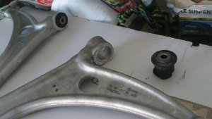

Da wir unter starken Zeitdruck standen, aber torzdem sauber arbeiten wollten, hab ich dann recht bald aufgehört Bilder zu machen.
Während meine 2 Mechaniker über den Stabi und das Fahrwerk hervielen, hab ich mich mit dem neuen Querlenker beschäftigt.

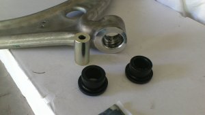

Mit leichtem Gewalteinsatz wurde das hintere große Lager abgezogen und das vordere hab ich mithilfe einer Presse ausgedrückt.
Querlenker von Gummiresten entfernt, Lager und QL eingefettet, fertig zum einpressen

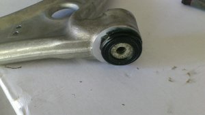

Alles fertig eingepresst, das Lager drückt sich beim Einbau noch etwas zusammen, so dass PU und Metalhülse eben sind.
Die Hülse ist minimal länger als das OEM Teil, dadurch muss mein beim Einbau peinlichst drauf geachtet werde das Lager nicht schräg anzusetzen.

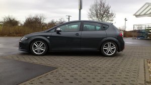

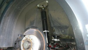

Fahrwerk HA fertig eingebaut, tiefste TÜV Einstellung mit geringts möglicher erlaubter Federvorspannung
Endergebnis noch mit Winterschuhen
Maße Kotflügel-Radmitte:
VA 32cm
HA 32,5cm
und noch alles TÜV-Bereich :D +Reserven, wenn auch nicht extrem viel ;)
Da ich demnächst noch zur Achsvermessung muss, fahr ich davor noch auf die Bühne, Ziel ist es auch an der HA die 32 zu erreichen und wenns nicht geht 32,5 an der VA.
Da er sich hinten aber relativ weich im Vergleich zur VA anfühlt, werd ichs wohl zuerst mit der Federvorspannung HA versuchen.
Dann gibts auch noch paar Bilder von unten ;)

Aber es täuscht auch einwenig.
Die Räder sind richtig weit im Radhaus durch die geringe ET und den erhöten Sturz (verstellbare Uniball Domlager)

Gewindefahrk IS Racing Pro Sport - recht unbekannte Marke für Leihen, warum gerade diese?
Rech unbekannt ist eigentlich relativ.
Prinzipiell ja, es gibt aber vergleichsweise viele Leute die sowas fahren im 5er Golf, verstärkt im GTI.
Lt. eigener Aussage des Entwicklers/Herstellers (wie auch immer) hat er bereits über 100 Fahrwerke nur für die PQ35 Plattform (Golf/Leon) mit 55mm VA verkauft, innerhalb einem Jahr.
Stand Nov. 2011
Hauptziel war eigentlich damit etwas tiefer zu kommen als wie mit dem Bilstein B14.
Aber wenn schon umbauen durfte die Härteverstellung nicht fehlen, verstellbare Domlager wären jetzt für mich keine Pflicht gewesen.
Letztendlich stand das Sachs Performance Gewinde und das IS Racing Pro Sport zur Auswahl.
Ich hab das IS genommen, hauptsächlich wegen dem Aufbau und der Preis zur Motorshow Essen war auch sehr gut.
Wenn ich jetzt entscheiden müsste, würd ich das Sachs nehmen, die Mehrkosten des Sachs zum IS Shop Preis liegen bei etwa 10% und ich will den Unterschied zum IS wissen/spüren ;)

S3 Alu Querlenker (neuste Ausführung) - warum andere Querlenker?
Standartmäßig sind Blech-QL beim FR (FL) verbaut, diese sind schwehrer und nicht so stabil wie die Alu QL.
Seit etwa einem Jahr gibts verbesserte Alu-QL, die sind hier und da noch massiver gebaut.
Warum weiß ich nicht...
Reduzierung der ungefederten Masse, hält sich aber bei 1,5kG Einsparung je Seite in Grenzen.
Am meisten bringen tut das Radlagergehäuse, haut aber finanziell richtig rein.

Vorderes QL Lager von Whiteline Plus (W53197 / W503 in schwarz) - wird wohl aufgrund des anderen Querlenker nötig sein?
Nötig ist garnichts ;)
Der QL passt Plug&Play, sogar das hintere Lager ist dabei.
Allerdings sind die alle aus Gummi und damit weich.
Die Whiteline Lager sind aus PU und dadurch härter, Lager bewegt sich weniger.
Am meisten bringen tut das WALK, die 200€ sind für jeden mit Traktionsproblemen gut angelegt.
Wunderheilmittel ists natürlich keins, aber ein guter Schritt in die richtige Richtung.
