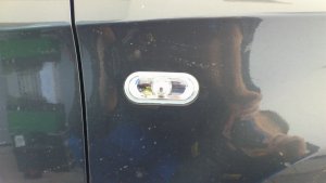

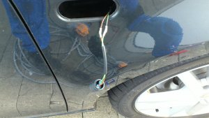

Thema: Seitenblinker
Der orangene Ring von den Originalen hat mich eigentlich von Anfang an gestört.
Als erstes hatte ich die LED-Seitenblinker von in-pro aus Patricks Shop drinn, bin dann aber vom LED trip weggekommen, kamen also raus, beim Ausbau zerstört.
Es folgten die normalen silbernen aus Patricks Shop, sind leider nach 5 Wochen undicht geworden. Da ich die Leuchte nachträglich noch abgedichtet habe gabs also auch keine Garantie mehr.
Vermutlich liegts aber nicht an der Leuchte selbst sondern an den O-Ringen vom Sockel, diese hatten nach der kurzen Zeit schon richtig schöne Risse ...
Alternative bei Dectane bestellt, ist aber die gleiche Leuchte, es fehlt nur ein Adaptersockel, ohne den kann sie nicht beim 1P montiert werden.
Ich hatte ja von meinem erstens Satz die Adapter noch, neue O-Ringe für die Adapter besorgt, den Rest von Dectane genommen.
Diesesmal gings immerhin 2 Monate, auch dann wieder undicht.
Dann ist mir eines Tages ein 4er Golf der letzten Baujahre aufgefallen. Dieser hatte klare Blinker, genau wie der 1P nur ohne den orangenen Ring in der Mitte.
Kurz den Meterstab gezückt, nachgemessen und siehe da, müsst reinpassen.
Hab dann Google angeschmissen und in nem Polo-Forum die richtigen TN's gefunden.
Die Dectane passen übrigens auch beim 4er Golf, also war ich mir recht sicher dass die auch beim 1P passen würden, Problem war nur der Sockel ...
Zum Glück gibts aber bei VW nen Kabelsatz, fertig mit Sockel und Birne (die aber klar ist).
Nur ganz günstig ist der Spaß leider nicht ... der Blinker geht ja, aber der Kabelsatz haut rein ;)
Blinker: 2x 1J0 949 117
Kabelsatz: 2x 8D0 971 273
Gesamtkosten liegen bei rund 52€ :astonish:
Auf Pressverbinder hatte ich keine Lust mehr, also hab ichs gelötet, Schrumpfschlauch drüber und gut is.
Bilder sind unten, hatte grad nur die Handycam zur Hand, sind Teilweise etwas überbelichtet ...

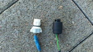

Bild 1: Links, 1P Originalsockel
Rechts, Golf 4 Sockel, man beachte die rießen Gummidichtung ;)

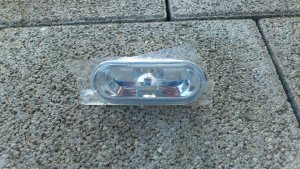

Bild 2: Golf 4 Blinker, ausgebaut noch mit Schutzfolie drauf
Bild 3: Neuer Sockel fertig verlötet

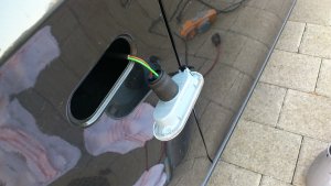

Bild 4: Leuchte fertig zum Einbau
Bild 5: Endergebnis
Mitunter auch rein rießen Vorteil, man bekommt die VW Leuchte genau so gut raus wie die Originalen, was man von den Dectane oder in-pro nicht behauptnen kann ...
Der Preis ist happig, aber ich finde es hat sich gelohnt wenn ich jetzt endlich Ruhe hab ;)

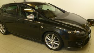

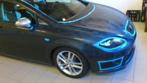

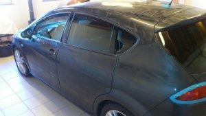

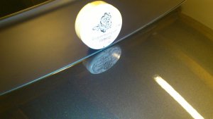

Am Sonntag wurde er dann für den Winter vorbereitet.
Es kam eine Schicht Dodo Juice Supernatural Hybrind auf den Lack, nach ner ordentlichen Vorbehandlung durch Waschen, Kneten und Precleanen.
Das Supernatural Hybrind ist eigentlich ein Wachs, soll aber die Standzeit einer Versiegelung haben und den Glanz eines normalen Hartwachses.
Ob das eintrifft werd ich noch berichten.
Vom Glanz her bis jetzt einen Hauch besser als Liquid Glass Legend, dass ich im März aufgetragen habe. Standzeit wurde hier etwa 5 Mon erreicht.
Verarbeitung ist Wachstypisch, was zuviel aufgetragen wurde, rächt sich Gnadelos beim abtragen :angry:
Btw. wie findet ihr meine neuen blauen Akzente :D
Bilder sind halt auchwieder von der Handycam ... vllt. findet sich die Tage noch etwas Zeit und schönes Wetter für paar ordentliche Bilder im Winterkleid.

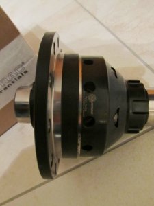

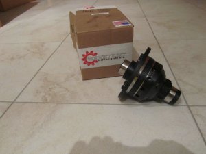

So, heute kam ein kleines aber recht schwehres Paket an ....
Nix mit optischen krimskrams :megasmil:
Steht irgendwas komisches mit Wellen drauf, wer errät was es ist? ;)
  • Eddy's FR Beitrag #50
Differential ;)
Fein fein , sowas braucht er !
Kann man das XDS (heisst es so?) deaktivieren ,sonst machst ja kein Sinn .
  • Eddy's FR Beitrag #51
Für was braucht man so was?
  • Eddy's FR Beitrag #52
@Heiko78
Sperrdifferential um genau zu sein ;)
Ein normales hat er ja schon, das ist ja das Problem :D
XDS lässt sich komplett abschalten mit VCDS, unter Bremsenelektronik (Stg. 03), Codierung, letztes Byte das Häckchen bei "XDS verbaut" rausnehmen.
Man könnte unter Anpassung das XDS auch auf "stark" stellen, bin aber kein persönlicher Freund des ganzen XDS's ... funktioniert aber überraschend gut, für dass das es elektronisch gemacht wird.
@Peter2
Um den Grip zu verbessern.
Egal ob auf der Geraden oder aus den Kurven raus.
Ein Sperrdifferential an der VA ist immer etwas kritisch, man bekommt zwangsläufig Antriebseinflüsse in die Lenkung.
Das hört sich jetzt vllt. schlimm an, ist aber halb so wild, man sollte nur nicht mit 2 Fingern am Lenkrad schnell um die Kurve fahren ...
Die Wavetrak gehört zu den drehmomentfühlenden Sperren nach dem Torsenprinzip.
Hat aber den Vorteil, dass sie die Nachteile einer normalen Torsensperre nicht hat.
Extremfall: ein Rad in der Luft
Da versagt jede normale Torsensperre.
Die Wavetrak hat dafür im inneren noch ein Art Fliehkraftkupplung, diese schließt wenn die Drehzahlen zu stark unterschiedlich sind.
Der letzte Ford Focus RS hat auch ne Torsensperre, die ist aber glaub von Quaife und hat nicht dieses nette Feature ;)
