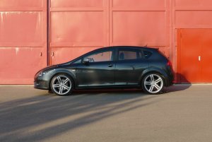

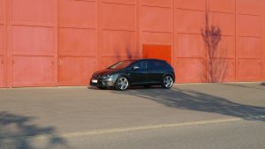

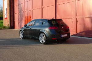

Servus zusammen,
ich wollt euch mal mein Umbauprojekt vorstellen :)
Serienausstattung:
Leon FR 2.0TSI FL (MJ2011)
Handschalter (wichtig ;))
Track-Grau
+Sitze Alcantara Silber-Grau (weiß)
+Technologie Plus Paket
+Winterpaket
Da der FR Serienmäßig vom Fahrwerk her eher Verwandschaft zum Skoda Yeti als zum Golf GTI pflegt, war das auch die erste größere Umbaumaßname.
Es wurde
ein Bilstein B14 verbaut.
Pünktlich zum Sommer gabs dann noch hübsche 19 zöller mit nem 235er Reifen.
Im Winter fahre ich die Seat Albea Felgen in 17", waren Original drauf, mein Leon ist ein EU-Import aus Frankreich, zumindestens die Papiere ;)
Die anderen Kleinigkeiten hab ich mit in die Liste gepackt
Umbauten:
Bilstein B14
MAM A1 8x19 mit Hankook Evo S1 in 235/35
Bremssättel schwarz lackiert
BSH DMS Einsatz
GTI Fußstütze
Seat MAL Lochleder
Blinkerbirnen vorne Philips Silvervision
Kurze Antenne
Als nächstes werd ich wohl das Soundproblem angehen, wird vermutlich ne AGA von F-Town ab Turbo, bzw. vorerst ab Kat.
Dann schwirren mir noch sehr viele andere Ideen im Kopf rum, mal kucken was ich davon realisieren kann und will ;)

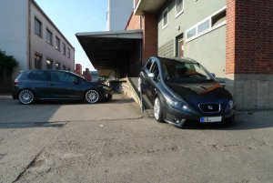

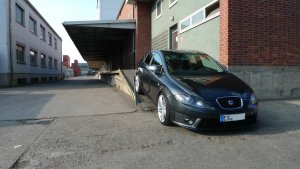

So, genug gefasselt, jetzt gibts Bilder.
Das letzte ist mit dem Auto von nem Freund von mir und meinem (Hobby)-Fotographen.
Hoffe euch gefallen sie genauso wie mir :D

sieht gut aus ... vorallem die farbe gefällt mir sehr gut

Wirklich sehr schöner FR. :)
Wieviel liegt der denn jetzt tiefer?
Mir gefällt der Unimog Style auch überhaupt nicht und kann nicht verstehen wie man einen auf Sport getrimmten Wagen so auf Stelzen stellen kann. Der Entwurf ist sicher nach einer Betriebsfeier mit zuviel Bölkstoff entstanden. :nene:

Schönes Ding, die Farbe finde ich immer ein bissl langweilig ;) , aber das ist ja Geschmacksache.
Was ich wirklich geil finde, sind die Felgen :sabber: ! tomtomm hat die ja auch, wenn ich mich recht erinnere, da fand ich die auch schon so cool! Die passen wirklich grandios auf den Leon...

Das FW ist vorne und hinten komplett unten, also auch außerhalb des TÜV Bereichs der im Teilegutachten drinn steht, da es aber eh ne Einzelabnahme wurde, weil ich Felgen und FW zeitgleich eintragen lassen hab, wars kein Problem, das B14 ist halt kein Tiefwerk, dafür ists zum Fahren echt Top.

Geiler Wagen, Hammerfelgen! :)
Wie tief bist Du denn an der Hinterachse? Hast schon mal den Abstand Radmitte <-> Kotflügelkante gemessen?

Hab kurz gemessen:
VA: 34cm
HA: 34,5cm
Wobei er meiner Meinung noch vorne so 0,5cm und hinten 0,5-1cm tiefer sein könnte, aber geht halt nicht ;)
Man könnte die Konterplatten vorne und hinten rausmachen, was 0,5cm schon bringen würde, aber das ist ehrlichgesagt Pfusch, vorne dreht sich dann bei jeder Lenkbewegung alles mit und ob die eine Platte dann mit dem Gewicht fertig wird ist auch fraglich.
Bin aber mit dem Gesamteindruck schon zufrieden.

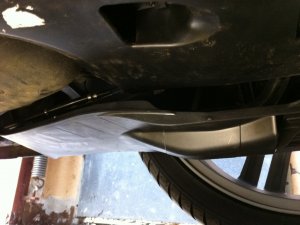

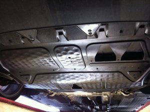

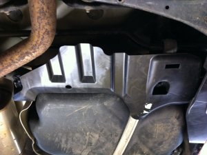

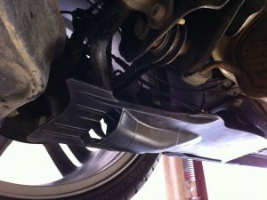

So, dann kleines Update.
Da ich ja Fan von OEM-Tuning bin, gabs am Wochenende ein Aerodynamisches Upgrade vom Unterboden.
Verbaut wurde:
Verkleidung Motorraum komplett, Serie bei R32 (glaube ;)) (1. Bild)
Verkleidung nach dem Tank (2. Bild)
Verkleidung für Längsträger/Querlenker HA
Vorteile bis jetzt.
Klackern vom Motor ist leiser geworden im Stand
Etwas weniger Windgeräusche
Soll, lt. einiger Berichte etwas spritsparend wirken, sowie wird die Vmax schneller erreicht und auch bissle mehr Vmax, kann ich allerdings noch nicht bestätigen oder dementieren ;)
Im Winter wird dann die vordere Abdeckung noch dem versiffen des Motorraums entgegenwirken, zudem sitzt man nicht gleich mit der Ölwanne auf :D
Die Teile werden auch bei den Spritsparmodellen verbaut.
Irgendwas muss es also bringen, sonst würden se sichs sparen :D
