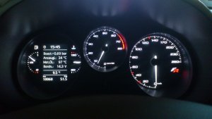

So, es gibt malwieder News.
Gestern bei F-Town gewesen.
Auf der Todo-Liste stand die MFA XP lite.
Die ist eigentlich für den 6er Golf, da die Plattform zwar die selbe ist, aber dann doch irgendwie etwas andere Elektronik verbaut wurde wusste keiner so richtig ob sie dann auch funktioniert.
Nach nem VCDS-Scan standen die Chancen auf 50:50. Die benötigte Adresse 77 war noch frei, die wird eigentlich von der FSE beschlagnahmt. Ich hab zwar eine, aber die ist ja im RNS315 komplett drinn und hat kein eigenes Menü in der MFA :D
Zumindestens ist das so beim Mediasystem 2.1 vom MJ2011
Ergebnis:
attachment.php
Und läuft :D
Die Daten die angezeigt werden sind nur 4 von vielen Verschiedenen.
Leider muss man die vor der Bestellung angeben und kann diese nachträglich nur durch einschicken an den Hersteller ändern lassen, deshalb auch lite ;)
Also Zusatzoptionen hab ich noch genommen:
Ladedruck über Sensor in MFA XP lite
Abgasklappensteuerung
An diesem Punkt noch vielen Dank an die Fa. F-Town Streetmachines für alles. :]

Wie geil ist das denn bitte?? 8o
Ist wohl beim VorFL nicht möglich oder?
  • Eddy's FR Beitrag #73
Sehr geile Geschichte!!!!
  • Eddy's FR Beitrag #74
  • Eddy's FR Beitrag #75
Doch müsste eigentlich. VorFL hat die rote MFA, also Golf 5.
Was du halt unbedingt brauchst, ist das ganz große Display, also so wie meins nur in rot.
Da müsste dann sogar die große MFA XP (ohne lite) gehen, die hat denn Vorteil dass man die angezeigten Werte nach belieben ändern kann.
Im Golf 5 kann man auch meines Wissens nach die FSE sogar weiterbenutzen.
Und, man kann statt 4 Daten sogar 5 anzeigen lassen.
Ganz großer Vorteil der MFA XP ist, sie baut keine Diagnosverbindung über OBD auf, sondern hängt passiv am Can-Gateway und ließt die Daten die auf dem Can-Bus gesendet werden.
warum hast du den ein öl sensor :S
hätte die schon lange drin wenn ich einen öl- temp sensor hätte... :(
der tacho langt aber nicht bei ü 300ps... :D aber mein 280er auch nicht ;)
Wie ... deiner hat kein Öl-Sensor? Dachte alle Motoren wo irgendwie longlife geht hätten einen Öltemperatursensor? Ich habs bei meinem mal überprüft mit VCDS, dass einer verbaut ist wusste ich schon früher, nur ob er auch freigeschaltet ist wusste keiner ;)
Hehe, ja mit dem Tacho wirds etwas eng ;) Wobei das Getriebe glaub recht kurz übersetzt ist ... kann auch täuschen

Sehr cool! Ich habe das RCD310 mit Freisprechanlage und Media System.
Die hat ein Menü im MFA, läuft die "MFA XP lite" dort auch?
Du hast es bei F-Town machen lassen?
  • Eddy's FR Beitrag #77
Hallo Eddy.
Kannst du bitte einen Link nennen, wo man sich bezüglich der MFA XP belesen kann (am besten vom Hersteller)? Welche Zusatzarbeiten waren notwendig, um die Anzeigen in der MFA zu bekommen? Ich bin hauptsächlich an der Anzeige der Öltemperatur interessiert. War dafür bereits ein Sensor vorhanden oder funktioniert das über einen nachgerüsteten?
Wo liegt der Preis für die MFA XP? Kannst auch gern per Mail antworten.
  • Eddy's FR Beitrag #78
  • Eddy's FR Beitrag #79
Ähm, machen wirs so, ich such ein paar Daten raus und mach nen extra Thread dafür auf.
Dann hat jeder was davon und geht hier nicht in nem Umbaubericht unter.
@timopolin
Ich hab auch kein Longlife, aber den Motor gibts mit Longlife, mittlerweile auch bei Seat.
Der Öltempsensor sitzt unten in der Ölwanne, kann man eigentlich fast nicht übersehen ;)
