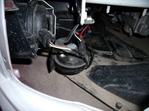

Habe das genau so wie @leon-klaus gemacht.
Jetzt werde es einfacher mit der Aero Stosstange, gibt mir platz zum arbeiten!

hm, das wird ja eine ordentliche arbeit werden - ich hab bei gott keine kleinen hände
@ kimko
ist deine hupe an der beifahrerseite? meine ist auf der fahrerseite
Doppel-Ton Hupe einbauen Beitrag #111
kimko
1.308
Ja,bei mir auch.Wieso?(

hm, auf deinem foto siehts so aus als wärs auf der beifahrerseite
Doppel-Ton Hupe einbauen Beitrag #113
kimko
1.308
.....und mein Nebellicht beleuchet dan der Fussweg!
Nee,mein Horn is wohl auf der Fahrerseite.

Wieso 1 kabel?Vlt sitzen wir auf eine andere Frequenz
Bei mir sind 2 kabel da (+ und -)bild hier oben#109
Ja,einfach mit Stromdieb.

Nein,is eine andere,und wenn ich der originale stecher ab geschnitten habe,waren 2 kabel da(+/-).
Aber egal,selbst wenn nur 1 kabel da is,das is dan der +,braucht Du nur zu sorgen fur gute - der neue Hupe am Chasis.
