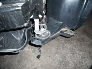

Hallo @Chris-s7,
Ja das war gut wenn der kabel da vorhanden is,leider nicht der fall;(
Bei montage der Seat Aero stosstange habe ich spezial gesucht,aber niks gefunden.

  • Doppel-Ton Hupe einbauen Beitrag #77
dann ist das ja echt viel arbeit. Werde das dann wohl eher machen, wenn ich mal auf ne FR oder Cupra Stossstange wechsele. Muss doch eigentlich nur die neue Hupe mit der alten verninden. oder?????
  • Doppel-Ton Hupe einbauen Beitrag #78
Wie du sehn kan auf mein bild vorher,habe ich der hupe fur ein andere getauscht.Jetzt is es ein richtige ton was raus komt.Nicht wie sowas von ein spielzeug auto :D
Habe einfach andere stecker drauf gemacht(vorsicht,massa gut anschliessen)!
