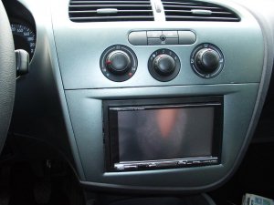

Die Farbe der Blende ist die gleiche, schaut auf dem Bild nur so aus.
Zu dem Einsatz von VW kann ich nur sagen, es ist lediglich der Rahmen und diesen hab ich gleich ohne Fach bestellt (Stecker und Blende über AIV bestellt). Musst also nichts absägen :D . Die Installation war total einfach und hat nur ca.3h gedauert (Plus vom Sicherungskasten, Einbau, Masse, etc.)

hallo roman.... habe auch bilder knnst ankucken wenn du intress hast meldest du dich
dann kann ich auch noch besseres foto mache....
hier da Bild..

@ blackpuma
Sieht gut aus !!!
Irgendwann wird das bei mir auch so gemacht !! (Wenn das Geld stimmt) :rolleyes:
Kannst du mir vielleicht sagen wo du die Blende her hast ????
Hast du sie nachträglich lackieren lassen ??

die blende gibst hier im shop bei roman. oder beim seat händler dierekt da hab ich aber probleme gehabt die habem mir immer die falsche bestellt.... bei roman machst nichts falsch....

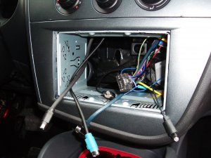

Hi,
hab auch noch´n paar Bilder ...

kann jemand die richtigen teilen nummer Geben für ein fremd Radio einbau!!!
Also habe folgen gefunden :
Radio Blende : 1P1-858-063-47V
Ablagefach: 5PO-857-232-A-1UQ
aber es fehlt noch die blende für die 2 din Fächer und Clips.
So wie Kabel von Can Bus auf iso und Antenne Adapter mit Fantomspreizung.
Kann auch einer sagen wide wird dem Stecker angeklemmt ?

@consdale
Die Artikelnummern, die Du hier gepostet hast, würde ich NICHT ungeprüft bestellen. Denn es gibt - je nach Erzeugungsdatum des Fahrzeugs - mittlerweile unterschiedliche Blenden (die von Dir gepostet Auflistung ist schon älter)!!
Wenn Du die Blende beim freundlichen bestellen willst, gib' ihm die genauen Fahrzeugdaten (Fahrzeugschein) Deines Fahrzeugs, er sollte damit die richtig passende Blende eruieren können.
Alternativ kannst Du die Teile auch bestellen. Sollte Dir unterm Strich auch etwas günstiger kommen.
Das Elektromaterial bekommst Du problemlos fast in jedem HiFi-Geschäft oder Elektromarkt.
