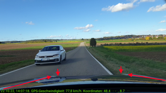

mir diverse Videos im Internet anschaute (auch Dashcam-Video-Zusammenschnitte usw. habe ich mich für die VIOFO A129 Pro Duo 4K entschieden.
Leider bin ich enttäuscht.
Deshalb schrieb ich, Erfahrungswerte bzw. Bilder oder Videos einstellen, damit man sowas mal direkt von jemandem aus 1. Hand sieht.
Bei Tageslicht ist sie ausgezeichnet. In der Nacht ist sie auch akzeptabel ausreichend. Bei Dämmerung hingegen viel zu dunkel und unbrauchbar.
Das dürfte wohl bei so ziemlich allen Herstellern das selbe Problem sein. Sowie weitere Lichtquellen, hier insbesondere vom Gegenverkehr, ins Spiel kommen, ist es aus und vorbei mit der Qualität.

Für mich wichtig, die Angabe von Datum, Uhrzeit, GPS - Geschwindigkeit und Koordinaten. Weiterhin natürlich ganz wichtig die Position des Fahrzeugs zur Straße (rote Pfeile)! Das Smartphone ist dabei mittig in seiner Halterung an der Frontscheibe angebracht. So wie im Bild dargestellt, könnte ich noch ca. 15 cm weiter rechts fahren, wobei der weiße Golf noch ziemlich Platz nach rechts hat. Der Außenspiegel vom Golf ist schon sehr nahe der Straßenmitte.
Das Video ist in 4k (3840 x 2160) mit 30 Mbit/s aufgenommen. Die Einstellung der Bitrate in der App reicht bis zu 85 Mbit/s. Ich habe jetzt mal zum Testen auf 60 Mbit/s erhöht, weil die 30 doch sehr am unteren Rand der 4k Bildqualität angesetzt sind.

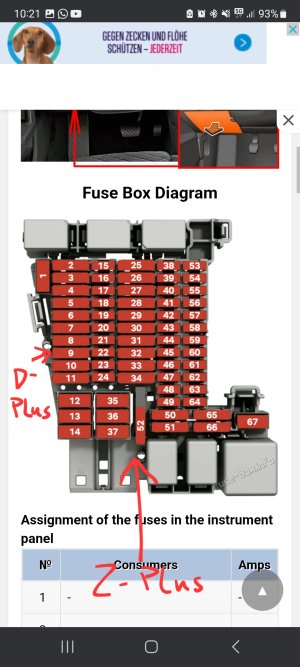

Hast du ein 3-Kabel Hardwire Kit? Also Dauerplus (Damit sie auch bei abgestelltem Auto geht), Zündplus (Damit sie den unterschied zwischen Fahren und Parken erkennt) und Masse?
Du meintest, du hättest es an die Sicherung des Zigarettenanzünders angeschlossen.. ist das ein geschaltetes Plus, also Klemme 15?
Ich habe für meine Viofo Kamera so ein 3-Kabel-Hardwire Kit und bin mir noch unsicher, an welcher Sicherung ich mir das Zündplus abgreif und welche Sicherung ich für das Dauerplus nutze..
Moin,
Ich habe seit 1 Woche auch endlich meinen Leon und möchte nun auch eine Dashcam installieren. Ich habe mich auch schon für eine Viofo A129 Plus Duo Dual entschieden.
Dazu auch das Hardwire Kit. Dazu meine Frage, ob du inzwischen weißt, wo du das Dauerplus hernimmst.
Ich werde Zündungsplus auch über die 52 nehmen also 12V Dose und Masse einfach daneben die Schraube nur Dauerplus fehlt mir noch. Eventuell hast du eine Lösung.

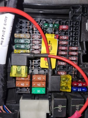

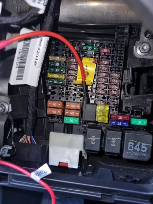

Habe grade mal duechgemessen und bin darauf dass die Nummer 9 also Linkes Türsteuergerät dauerplus hat.
Hoffe das klappt auch so wie ich es annehme.
Anbei ein paar Bilder.

Erstmal danke für die Bilder @Luke53 👍
Was für Sicherungen sind im KL verbaut, wegen den Stromdieben?
Sollte doch eigentlich die Größe "Standard" sein.
  • Dashcam - Einbau und Empfehlung ? Beitrag #53
Moin,
Ich habe die Standart sicherungen genommen.
Funktioniert alles einwandfrei.
