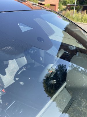

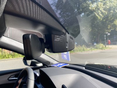

Moin,
habe die Kamera gekauft und eingebaut. Der Einbau ging recht einfach. Hab es auch innerhalb von 10 min geschafft, ohne das irgendwas abgebrochen ist :)
Anbei zwei Fotos. Kann da selber keinen besonderen Farbunterschied feststellen. Muss aber auch dazu sagen, dass ich den schwarzen dachhimmel habe. Bei den beige Dachhimmeln ist, weiß ich es nicht.
Es war übrigens Modell B bei mir. Beim Kauf fragen sie jedenfalls nochmal nach ein Foto, damit die auch auf jeden Fall das richtige Kit zuschicken.

  • Dashcam - Einbau und Empfehlung ? Beitrag #36
Also das sieht einfach perfekt aus. Gibt es da auch einen integrierten Polfilter?
Ich glaube beim Farbunterschied war nicht das Material gemeint, sondern das visuelle Ergebnis im Video.
