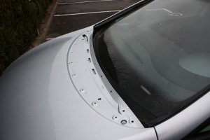

Ich habe das Plastikteil zur Motorhaube hin neu abgedichtet, die Dichtlippe am Plastikteil schließt wohl nicht immer ganz ab. Nun dringt kein Wasser mehr ein, was die Dämmmatte von hinten naß machen könnte.

Von der Scheibenwaschanlage hatte ich kein Wasser. Da müsste dann ja in dem Plastikteil (gibts da eigentlich einen Fachausdruck für?) ein Schlauch undicht sein oder so. Dazu muss dann das Plastikteil ausgebaut werden und das habe ich nicht hinbekommen, weil es zusätzlich zu den Schrauben an der Motorhaube noch mit so blöden Plastikdübeln geklipst ist. Oder liegt die Motorhaube nicht richtig auf der Dichtung zu Wasserkasten auf und das Wasser läuft dann da von den Waschdüsen zurück in den Motorraum?
Ich habe bei mir nur die Schrauben gelöst, ein schmales Holzstück zwischen Gummilippe des Plastikteils und der Motorhaube angesetzt und dazwischen dann etwas Dichtmasse gegeben.

Das mit der Dichtnaht und neue Plastikstecker..........vergiss es,bringt niks.Einzige was hilft wenn man die grosse lochern dicht macht.
Aber wenn man alles dicht macht,lauft das wasser nicht mehr weg,und im winter gibt es eis zwichen die Plastiek und Motorhaube;)
Hatte auch vor das zu machen,aber nach eine probe gibt es nur ein aquarium am Motorhaube!
