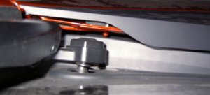

Was haltet ihr davon meine komplette Motorhaube folieren lasse, dann müsste es doch endlich mal dicht sein oder?
Gut wird zwar nicht mehr so schön aussehen, aber mein problem ist, das das Wasser das durch die schwarze Abdeckung kommt immer denn hinteren teil der Dämmmatte löst und somit die Matte auf dem Motor liegt :(
  • Dämmmatte (unter Motorhaube) Beitrag #247
Sicherlich wird das den selben Effekt haben wie mit Silikon abzudichten, nur beim Folieren wirst genauso diese Problemstelle im Bild nicht beheben können... Sieh es dir einfach an.
Aber etwas Besserung bringt Folieren sicherlich. Und sieht auch gut aus.
