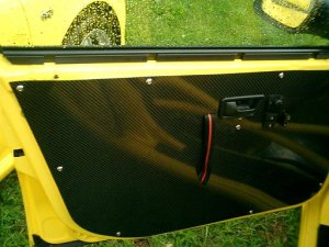

Für die vorderen Türen muss ichmir noch was überlegen? Von welchem Auto nehm ich denn am besten die Türgriffe zum aufmachen von innen? Soll etwa so aussehen wie auf dem Bild da:

  • Cupra V6 goes Evolition -> EVO II fertig Beitrag #70
AW: Cupra V6 goes EVO I
klick mich
Golf 1 Cabrio *g*
