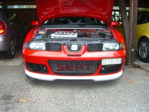

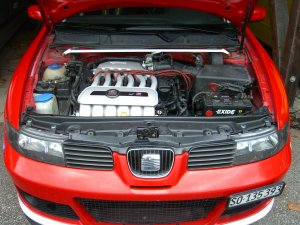

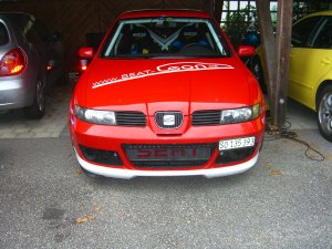

So, läuft alles weider. Auch der Rehler in den Rädern ist gefunden. Ich hatte ja vor, den Wagen komplett aufzubocken, udn dafür hab ich im Stand vor gut 4 Monaten ja mal alle Radschrauben gelöst... naja, jetzt, nach den 4 Monaten hab ich einfach nimmer dran gedacht, dass die hinten lose sind :eek: Dachte mir, "Versuchste es hinten mal mit den Winterrädern, dann hörste wenigstens, obs die Reifen sind doer was anderes"... als ich dann hinten die Schrauben lösen wollte, stelle ich fest, dass sie lose sind.. da ists mir dann weider eingefallen :D Von daher kann ich sagen,
Es läuft wieder :very_hap:
Unten dran noch die Bilder von der neuen Optik :)
Jetzt gehts dann noch sobald die Teile da sind, die Batterie nach hinten zu machen, paar Schönheitsfehler zu korrigieren, bissle Gewicht noch raus zu nehmen, und dann is die Stufe 2 fertig :] Bin irgendwie richtig stolz auf mich, dafür dass ich eigentlich gelernter Einzelhandelskaufmann bin, und nur nen Carport und nen Werkzeugkoffer hatte, hab ich das nedd übel hinbekommen :] :]

Machst du den Fetzen von der R-Lippe auf der Beifahrerseite noch ab oder gehört das so? :D

Gute Arbeit!
Aber dieses gammellige total krumme Gitter vorm Kühler nimmste aber wieder raus und machst was ordentlichen rein, ja?
