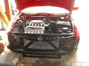

AW: Cupra V6 EVO II... (Status: Kabelbaum ersetzen)
So, "Operation Motorkabelbaum" ist angelaufen... aber mal gucken, is auch so noch extrem mühsam das Ganze.. und mein Motor ist in nem mieserablen Zustand.. überall Dreck und Öl und was weiss ich... eventuell spare ich noch mal ein oder 2 Monate und lass danach ne komplette Motorrevision machen...
Aber das 1. Problem hab ich schon gefunden :( Ich hab ja ne Leiste, wo die 6 Stecker für die Einspritzdüsen drauf sind.. die oberen gehen 1A drauf, bis es "klick" macht, lediglich bei den Zylindern 5, 3 und 1 bekomm ich die nicht weit genug vor, weil die Stecker am Kopf ansetehen.. ist das normal dass die etwas schief drin sind, oder ist das auch wieder so ne tolle Eigenheit des Umrüsters, was wiederum zu wackeligen Steckern führte und damit zu den Verbrennungsaussetzern?
EDIT:
Kabelbaum is drin... nu kann das weitere Zusammensetzen beginnen 8)
EDIT/EDIT:
Sieht doch langsam wieder nach Motor aus, oder?( :D
Muss nur mal eben gucken, wie die Drosselklappe richtig rein gehört, irgendwie is kein Platz mehr für das Ding :D
*undwiederzumautoabdüs*

AW: Cupra V6 EVO II... (Status: Läuft)
So, Kiste rennt. 8) Zündung an gemacht, 10 Sekunden gewartet, Schlüssel umgedreht, und nach ne Sekunde war dat Ding am Laufen :wave: 8) Das heisst, ich hab mal nix extrem grosses kaputt gemacht.
Aber ich hab links vom Motor so nen komishes "schmatzendes" Geräsucht, weiss wer, ob das normal ist ?( Man kanns am Video hören, es is recht rythmisch.
Und ich weiss noch nedd, ob das gut oder schelcht ist, aber nach 20 Minuten im stand sind die Lüfter noch nicht angesprungen. Die Temperatur ging auf 90 Grad hoch (gleichzeitig kam noch die piep, das Kühlmittel fehlt, welches aber nach und nach aufgefüllt wurde), der Kühler wurde wirlich schän warm bis heiss (also Hand drauf halten tat nach 1 sekunden richtig gut weh), aber keines der 2 Lüfterräder ist angesprungen....?(
Hab ausserdem fest gestellt, dass der Kühlschlauch oben am Kühler heiss wird.. der unten aber nicht... ?(
Würde mal aufs Thermostat tippen!
Das der untere Schlauch kalt bleibt liegt daran dass das Thermostat nicht aufmacht und den Kühlkreislauf erweitert.
mfg sascha
  • Cupra V6 goes Evolition -> EVO II fertig Beitrag #652
AW: Cupra V6 EVO II... (Status: Motor wieder zusammenbauen)
Sehe ich auch so. Der Thermoschalter schaltet nicht und daher kein zusätzlicher Lüfter. Dass der obere Schlauch wärem als der untere ist, ist generell ok, aber er dürfte nicht überheiss - was auch immer das in Temp. ist - werden.
