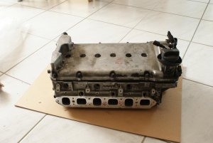

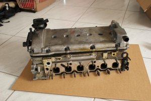

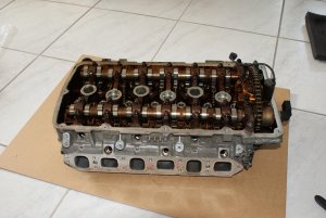

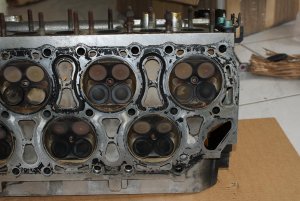

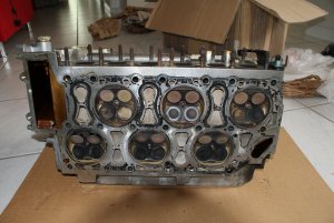

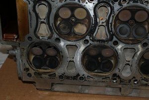

Joa, gib mal Infos drüber. Von mir aus auch mit PN oder als Mail ;) Akteuell is zwar keinerlei Kohle dafür da (erst noch Schule fertig zahlen, Urlaub zahlen, Weihnachten überstehen :D ), und geplant ist dieses Jahr auch nix mehr, es kommt einfach der Austauschkopf drauf, aber eventuell kann man den alten dann mal reparieren/optimieren wenn im 09 mal Geld übrig ist :D
EDIT:
So, der Kopf ist jetzt da... aber der muss wohl erst mal sauber gemacht werden, und dann wohl auch bearbietet ein bissle. Wird dann nächstes Jahr mitsamt Steuerkette und Kupplung gewechselt :) Bis dahin fahr ich den alten Kopf noch weiter, mit den Düsen drin, dich ich aber mit Schläuchen dicht mach.

Ein wenig saubermachen ist gut, der ist :vomit: . Kannste mal verraten was du dafür gezahlt hast --> PN
