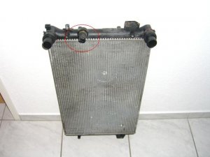

Hab übrigneds vorhin noch meinen Schlossträger auseinander genommen... und dabei auch den Klimakondensator vom Wasserkühlr getrennt... udn dabei ist mir was aufgefallen... wozu dient der Kontakt da im roten Kreis ?( Sollte da nicht eigentlich was angeschlossen sein ?(

Hey Ronny.Das ist der Thermoschalter.Und ja,da sollte was angeschlossen sein.Und zwar werden da drüber auch die Kühlerlüfter gesteuert.
