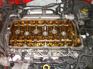

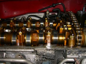

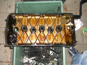

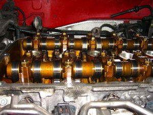

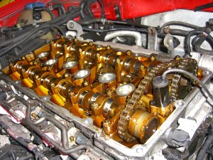

So, hab heut wieder bissle weiter gemacht. Schläuche sind ab, muss die Dinger jetzt dann nur noch irngendwie raus bekommen, zum ansetzen haben sie nix und geklebt sidn sie zusätzlich:( Ausserdem hab auch gleich mal den Ventildeckel gelöst, um mir mein Motörchen mal aus der Nähe anzusehen... :)
Wie schaut das Teil aus? hat nun gut 162.000 km runter...

So sieht es ganz gut aus, interessanter wäre es das Hohnbild der Zylinder zu sehen.
Los, mach weiter, schraub den Kopf ab, wir wollen die Innereien sehen.... :evil: :totlach:

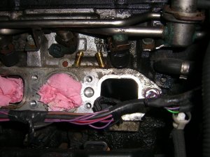

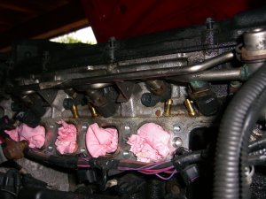

So, hat sich wieder bissle was getan...
Wer von euch kann mir sagen, was das für ein Teil ist. Hängt da irgendwie recht teilnamslos rum ?(
das ist ein unterdruckbehälter, den würde ich besser so lassen wie er ist ;)
die einspritzventile der gasanlage sind ja mal der hammer :astonish: ich kann gar nicht glauben das man sowas machen kann...
imho bin ich der meinung das du um einen neuen kopf nicht herum kommst....schweissen wird nicht gehen wegen verzug, mit irgendwas abdichten...nunja...die dichtung gibt mit pech irgendwann nach..und dann?
ich würde die Düsen verschließen und drin lassen, das ist zwar strömungsungünstig..dafür aber dicht.

Naja, da kommt's ja jetzt auch nicht mehr drauf an. Ich würd's halt eher erstmal so versuchen, bevor ich an so ner blöden Stelle zentnerweise Späne erzeuge.

Vermutlich sind die Düsen eingeklebt, und meistens kriegt man eingeklebte Sachen nur los, wenn man sie erwärmt, aber das wird für den Kopf wohl nicht so toll sein.
Würde versuchen die Düsen mit ner Zange rauszudrehen, wenns nicht klappt, drin lassen. Oder wie C-T schon sagte: nen neuer Kopf. Den könntest du dann aber optimieren lassen....

Habs es versucht.. also mit ner Zange, no Chance...
Und wo bekomm ich nen neuen Kopf her? Hier bei der AMAG kostet das Teil im Austausch CHF 6.540,-- (zum Tageskurs € 4.054,--)
Und wenn ich die drin lasse.. 1. wie bekomm ich die zu 100 % dicht, und 2. wie sehr wirken die sich denn auf die Leistung etc. aus?

Oder du versuchst es maschinell die Düsen zu entfernen, dazu müsste man dann aber den Kopf abnehmen. Es gibt da solche Bohrer, welche Linksdrehend sind (sog. Schweineschwanz Bohrer). Mit denen kann man festsitzende Schraube o.ä. herausdrehen.
Wäre aufjedenfall Günstiger als nen neuer Kopf!
