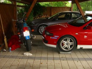

So, das wars mal fürs erste :D Und gleich mal die erste Frage... wo genau kann ich die 4 Unterstellböcke denn am besten drunter stellen, so dass das Auto auch sicher drauf steht, und nix verbiegt?

Wie wär's mit den Wagenheberaufnahmen? Dafür sind die gedacht. ;)
  • Cupra V6 goes Evolition -> EVO II fertig Beitrag #556
AW: Cupra V6 EVO II... der nächste Schritt (Status: Teile sammeln)
1. Ist dort der Wagenheber, so dass ich an die Stelle den Unterstellbock gar nedd dran stellen kann..
2. Hat der Unterstellblock keine Aussparung für den Falz, so dass ich den praktisch verbiegen würde... ebenfalls Suboptimal.
Hier noch der Ort, wo ich in den nächsten Wochen meine Freizeit verbringe :D Ich hoff nur, die bringen den Kabelbaum bald...
  • Cupra V6 goes Evolition -> EVO II fertig Beitrag #557
Zum Hochheben kannst Du auch an anderen Stellen ansetzen. Dann kannt Du z.B. mit Pads oder zur Not auch mit Hözern in der Nähe der Schwellerkante unterbauen.
  • Cupra V6 goes Evolition -> EVO II fertig Beitrag #558
Aha, hab eben nur gelsen, dass ich laut ANleitung da auf die Auflagefläche aus Gränden der Stabilität nix dazwischen klemmen darf, sprich, das Teil soll direkt am Material dran sein... daher die Frage. ;)
  • Cupra V6 goes Evolition -> EVO II fertig Beitrag #559
Wenn du unter den Wagen guckst wirst du in der Nähe der Schwellerkappen vier Stellen entdecken wo die Jack Pads eingesetzt werden können. Entweder die haste du schon verbaut, dann würde ich da ansetzen, oder du hast die noch nicht verbaut, dann haste da so gummierte Stöppsel (etwa 5 - 6 cm im Durchmesser) dann würde ich dort ein Brett großflächig auflegen und hochbocken.
  • Cupra V6 goes Evolition -> EVO II fertig Beitrag #560
Ich habs auch bei denen gemacht. Aber ich kanns nur vorn aufbocken... vorn und hinten dazu sind die Teile bissle zu klein, ausserdem rutscht mir sonst das Auto von den Dingern, ist nicht 100 % gerade mein Carport.... is abartig mit dem Käfig.. ich heb vorn links hoch, und schon sind die Räder vorn links, hinten links und vorn rechts nen bisle in der Luft... is praktisch wie nen Brett.. früher war das nicht so :rolleyes:
Aber bissle wackelig is das immer noch.. is das normal oder sollte man da dran rütteln können ohne dass sich irgendwas nur bewegt?
