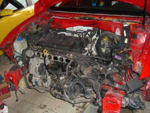

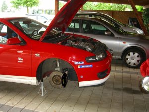

So, hat sich wieder bissle was getan...
Wer von euch kann mir sagen, was das für ein Teil ist. Hängt da irgendwie recht teilnamslos rum ?(
Nächste Frage.. hat irgendwie grad die Teilenummern für die beiden Kühlwasserschläuche parat? Da war mal nen T-Stück drinne, und dann die Leitungen zum Verdampfer... (welche sehr intelligent nach unten richtung Abgasanlage geführt wurden, und dann hinter dem Bremskraftverstärker wieder rauf... :rolleyes: ) Jedenfalls sind sie so eigentlich Schrott.
Und hier noch der aktuelle Status. :D
Muss sagen, bin heil froh, dass ich die Front runter hab. Nur mit der Servicestellung wär das glaub nen riesen Gemurkste geworden, mit Ansaugbrücke etc. runter und Kabel neu...
Aber ne Frage.. die ganzen Öffnungen zum Motor (Ansaugung etc., sollte man besser mit was Sauberem dicht machen, oder?
  • Cupra V6 goes Evolition -> EVO II fertig Beitrag #574
AW: Cupra V6 EVO II... der nächste Schritt (Status: Teile sammeln)
Wäre sinnvoll, da der Wagen zwar unter nem Carport aber dennoch draußen steht.
Obwohl bei dem Auto machts auch nix mehr aus :p
  • Cupra V6 goes Evolition -> EVO II fertig Beitrag #575

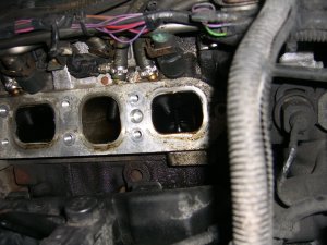

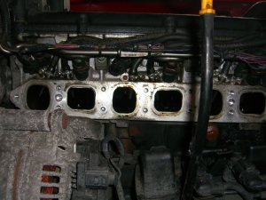

So, paar kleinere Problemchen... mein ursprünglicher Plan, die Ansaugbrücke rutner zu machen, und damit die LPG-Anlage weg zu haben, hat irgendwie nicht funktioniert...
Der hat die Einspritzdüsen direkt IN den Kopf gemacht... :astonish: Mal sehen, ob ich die Dinger wieder raus bekomme... ausserdem hab ich in den Wänden der Luftkanäle so komische Kratzer ?( Wo kommen die her, sind die Normal?
Kann mal jemand, der Ahung davon hat, mir meine ganzen Optionen aufzählen?( Was kannich denn nu alles machen. Will eigentlich nen Motor, der wieder Original ist und auch hält und definitiv dicht ist....
Und die Schrauben, die am Ventildeckel drauf sind, kann man die einfach so weg machen?( Oder sind das zugleich die Kopfschrauben?(

Ach Du heilige Shice....! :astonish:
Da fällt mir mal spontan keine vernünftige Instandsetzungsmethode ein. Gibt's denn beim V6 keine Methode, die Dinger in die Ansaugbrücke zu setzen? Fachbetriebe machen das normalerweise so, daß sie die Brücke ausbauen und dort dann die Düsen einsetzen, ggf. wird das sogar vom Anlagenhersteller im Austausch geliefert.
Sorry, bin ratlos. Du bräuchtest irgendein Teil, daß das Loch der Einblasdüsen genau verschließt/abdichtet und gleichzeit unten nicht meterweit in den Ansaugkanal reinragt.
  • Cupra V6 goes Evolition -> EVO II fertig Beitrag #577
Ich hatte das eignetlich so erwartet, dass die Dinger in der Brücke drin sind... aus dem Grund hab ich das Teil ja schon mal günstig in Ebay geschossen.... dass der Depp direkt den Kopf anbohrt, udn dann noch solche Teile da rein stanzt... ich persönlich muss sagen, das kann doch auch sonst nedd gut sein, so riesen lange Teile da rein zu setzten... in jedem Zylidner an ner anderen Stelle... und dermassen lang udn dick... und alles incl. TÜV :rolleyes: :nene:
  • Cupra V6 goes Evolition -> EVO II fertig Beitrag #578
Na herzlichen Glückwunsch. Das wird ja immer besser bei dir.
Also, diese Schrauben sind nur für die befestigung des Ventildeckels.
Diese Kratzer in den Kanälen sind normal, das liegt am Gießverfahren.
Die Löcher von den Düsen (echt krass dass der Typ sie direkt in den Kopf gepackt hat) könnte man zuschweissen, allerdings ist es fraglich ob der Kopf unter der wärmeeinwirkung gerade bleibt. ?(
Alternativ bliebe dir nur, dort Verschlussschrauben reinzusetzen.
  • Cupra V6 goes Evolition -> EVO II fertig Beitrag #579
Ideal ist das bestimmt nicht für Gemischbildung (also die mit dem "echten" Sprit). Einerseits is das natürlich kein F1-Motor, also ****** auf die paar Riefen von der Einbauaktion, aber so nen Klotz vorm Einlaßventil kann echt keiner gebrauchen.
