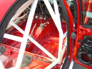

So, Auto wird grad wieder zusammen gesetzt... ganz schön viel Arbeit :D
Derzeitige Stand der Dinge:
Ich hoffe, dass ich heute mal die Flecken von den Bitumenmatten rot lackieren kann, so dass ich dann mal die Sitzkonsolen und Sitze samt Gurte bis Sonntag abend komplett hab...:rolleyes:

Hmmm ich hätt ja lackiert bevor das Cockpit reingekommen ist... :) oder steckt da ne andere Idee hinter?
  • Cupra V6 goes Evolition -> EVO II fertig Beitrag #337
AW: Cupra V6 goes EVO I (Status: Sitze werden montiert, Innenraum lackiert)
Ich mach das Ding nedd nochmal raus.... das is alles so kompliziert passend zu bekommen, und das es auch hält... nene... das wird noch alles ausgeräumt sonst, und dann mit der Dose gelackt... das reicht ja. Für mehr fehlt das Geld und die Ausrüstung. Und ich will ja so gut wie alles ab jetzt selber machen =)

Wie hast du die Stellen des Käfigs behandelt, wo der Gurt später dran kommt? Extra dick Lack oder Folie oder was hast dir da überlegt, dass die Farbe nicht abgescheuert wird?
  • Cupra V6 goes Evolition -> EVO II fertig Beitrag #339
Nochne 2. Schicht Klarlack drüber und fertig. All zu viel wird da eh nedd reiben, da die Gurte sehr eng dran fest gemacht werden müssen. ;)

Der Innenraum is mal wieder komplett rot :)
