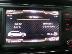

So, gerade von Hamburg zurückgekommen. Habe vor der Autobahn reset.
knapp 400KM 100% Autobahn, knapp 4 Stunden, 99Km/h Ø-Geschwindigkeit. Nicht einmal über 120 gefahren. Verbrauch: Ø8,9L . Wie andere bei so einer Strecke und dem Tempo knapp 2 Liter weniger schaffen, ist mir so dermaßen unerklärlich :D .... ich lade der Anzweifelungen wegen gleich auch noch das Foto dazu hoch.

Jiap, hatte da auch den Fehler vermutet. Ich habe bei 120 KM/h einen Momentanverbrauch von 9,5 L. ...... finde ich im Vergleich zu den anderen hier irgendwie zu viel.
Mir gehts halt absolut gar nicht darum, dass mir das AUto zu viel verbraucht. Nur offensichtlich verbrauchen alle hier gute 2 Liter weniger :D

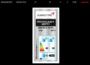

was für Wintergummis hast du denn drauf?
da welche mit nen schlechten Wert und zack knallts den Verbrauch nach oben

Reifen sind Khumo WP71. Kann natürlich sein, dass es von denen kommt. Ich bin halt selten mal länger auf der Autobahn, sodass ich da nen Vergleich habe. Bloß jetzt bei der Fahrt fiel es mir halt negativ auf. Hab auch schon gegoogelt, aber der Reifen hat eigentlich was den Rollwiderstand angeht keine grobe Auffälligkeit.

hast leider keine Größe geschrieben aber Spritverbrauchsindex laut EU Label ist scheinbar meistens nen E bei den Kumho Reifen
als Vergleich nen Nokian WR D4 hat nen C bei 235er 19" Reifen
  • Cupra 265-300 Verbrauchsthread Beitrag #2.208
AW: Cupra 265 / 280/290 Verbrauchsthread
Achso.... 235 in 19". Haben aber auch nen C

are you sure?

Ups, sorry, verguckt :D .... naja, hatte eh nicht drauf geachtet. Hab die genommen, weil die Nokian nicht mehr vorrätig waren. :( ....werde die dann mal nächsten Winter austauschen. Aber naja.... dennoch etwas viel. Werde ich mal weiter beobachten.

C wie die Nokian D4 haben die wenigsten Winterreifen, habe mich vor dem Kauf eingehend mit WR-Tests beschäftigt...

Kann mir nicht vorstellen, dass zwischen E und C auf eine Distanz von 409 km 2l Verbrauch liegen soll. Da muss was anderes den "extremen " Ausschlag geben.
