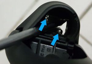

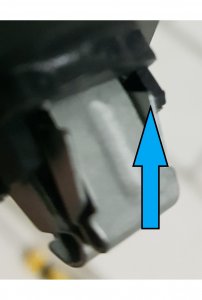

Hallo und HILFE,
Vielen Dank nochmal an mjayd für die Zusendung der Dübel sowie an waldix und personaler für die Anleitungen. Von 15 min. bin ich allerdings weit entfernt.
Mir will es ums Verrecken nicht gelingen, den Griff zu lösen/abzubauen. Ich stecke 2 Schraubendreher in die Schlitze und versuche dann, den Griff rauszuziehen. Der bleibt aber standhaft in seiner Position. Was mache ich falsch? Gibt es noch weiteres zu beachten?
Vielen Dank bereits an dieser Stelle für Eure Hife.
Viele Grüße
schalral
  • Brillenfach Beitrag #112
Die Griffe sind echt ätzend. Es sind kleine Nasen in den Griffen. Ich stelle nachher mal ein Foto ein. (Nach dem Fußball) :)
  • Brillenfach Beitrag #113
Super, sehr freundlich, ich hoffe Deine gewinnen!
  • Brillenfach Beitrag #114
schalral
So Spiel ist aus. Die Rache am VW-Konzern für die lange Wartezeit genommen. :D
Auf dem ersten Bild siehst Du die Punkte, wo Du mit den kleinen Schraubendrehern ansetzen mußt. Einstecken und drehen und es lösen sich die auf Bild 2 angezeigten Haken. Dann rausziehen und an der anderen Halterung wiederholen und fertig.8)

Ganz großen Dank für die Bilder, das hat geholfen. Der Griff ist ab. Leider ist mir vor lauter Freude darüber ein Mißgeschick passiert. Einer der "Dübel" hat sich leider beim Anschrauben in die Öffnung verabschiedet und war nicht mehr herauszubekommen. Ich komme also nicht drumrum, eine Nachbestellung bei mjayd zu platzieren, ist geschehen mit PN an mjayd.
