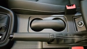

ich wollte mal meine Variante der Brillenaufbewahrung vorstellen. Die Hülle von Ray Ban passt wie angegossen in den Getränkehalter (den ich selbst nicht benötige). Farblich passt es hervorragend und kostet nichts zusätzlich...

Finde das Brillenfach über der Tür trotzdem besser, da es mir überhaupt keinen Stauraum wegnimmt, den Griff brauche ich als Fahrer nicht.
Auch nicht auf der Urlaubsreise, wenn evtl. doch mal eine Coladose oder ein Becher Kaffee in die Mittelablage muß.
