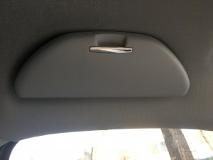

wollte mal kurz mitteielen, dass ich am Wochenende nun auch ein Brillenfach installiert habe.
Ich habe nen ST Facelift 2017 mit Panoramadach und daher auf der Fahrerseite einen Griff und auch eine Griffmulde.
Das Brillenfach ​1J0 857 465 (Farbe Y20) passt einwandfrei.
Um es zu Montieren habe ich diese Methode verwendet:
Vielen Dank an Waldix für diese Anleitung!

  • Brillenfach Beitrag #92
Gibt's das auch in schwarz? :)
  • Brillenfach Beitrag #93
Über dir ist es schwarz
  • Brillenfach Beitrag #94
Timo112
Nein, ist es nicht.
  • Brillenfach Beitrag #95
Gast58809 Also wenn ich mit das Bild anschaue ist das Dach schwarz aber ok ich bin blind...
bangarang vergleiche nochmals die ET Nummern.
  • Brillenfach Beitrag #96
Sorry, dass ich erst jetzt antworte. Ich bin etwas verunsichert, es kommt mir so vor, als wäre es nicht schwarz. Liegt wahrscheinlich am hellen Hintergrund oder so.
Ich hab nun mal in Ebay geschaut und nur China Ware gefunden. Gibt es sowas auch von... wie sag ich es... "besseren Quellen"?
Weitere Frage: Kann man es auch an der Fahrerseite anbringen?
Gruß Andreas

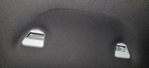

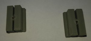

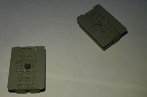

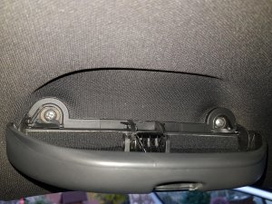

Heute habe ich mir nach langem Überlegen das Brillenfach aus dem Golf IV verbaut. Es ist einfach besser, die Sonnenbrille unmittelbar im Zugriff zu haben und bei Bedarf wechseln zu können, ohne erst das Etui zu suchen und während der Fahrt zu hantieren. Mit dem Brillenfach am Dach ist es einfach wesentlich leichter.
Danke nochmal an Waldix für das Video. Allerdings habe ich nicht die Gummimuttern verwendet, sondern dank mjayd, der sich die Mühe gemacht hat, eigene Dübel zu entwerfen und zu konstruieren. So wurde es eine echte "plug-and-play"-Lösung. Sie ist jederzeit reversibel und hält bombenfest:
1.) Haltegriff entfernen - hierfür benötigt man zwei kleine Schlitzschraubendreher
2.) Die Dübel einsetzen
3.) Brillenfach mit den mitgelieferten Schrauben auf den Dübeln verschrauben
4.) Brille rein und fertig
Vielen Dank an mjayd für die tolle Lösung und vor allem für die Idee und die Umsetzung :respekt:. Ich kann es nur weiterempfehlen.
Das Brillenfach kann man einfach in der Bucht finden und bei Interesse an den Dübeln einfach eine PN an mjayd senden.
