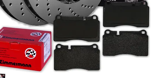

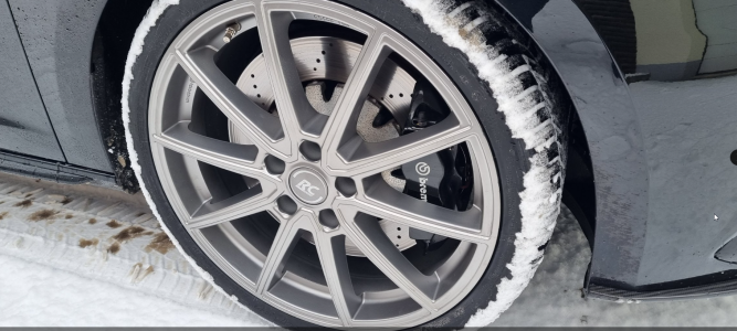

Ich muss leider hier noch einmal einhacken. Entweder ich checks einfach nicht oder es stimmt doch was nicht.
Alle Beläge mit der PR-Nummer 1LJ, die ich mir für die vordere Bremsanlage anschaue, passen "optisch" nicht zu meiner vorhandenen 370mm Brembo 🤷‍♂️
Es müssten doch Bremsbeläge sein, wie hier als Beispiel einer Zimmermann:
Haben allerdings ausschließlich die PR-Nummer 05E, FC1 usw!?
Und alle Beläge mit 1lJ sehen in etwa so aus (unabhängig ob Brembo, Zimmermann etc.):
Mit der Bitte an die Profis um kurze Rückmeldung (am besten mit einem Link mit passenden Belägen)
Bei Cupra immer darauf achten ob mit Individualeinbau oder ohne Individualeinbau.
Bei deinem ist mit Individualeinbau Pr Code FC1
Wäre deiner jetzt ohne Individualeinbau dann wäre es 1LJ für vorne.
Dann lag es doch nicht an mir 😁
Vielen Dank für die Info.
Nur aus Neugier, was wäre ein Individualeinbau? Weil soweit mir bekannt, gibt es den Cupra R ST nur mit der 370er Bremsscheibe!?
Individualeinbau heißt es ist entweder die Bremse oder die andere Bremse verbaut.
