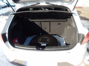

Beim TGI gibt es kein Beats. Der Tank muss bei LPG aber eigentlich in die Radmulde, außer du willst dir einen direkt in den Kofferraum bauen.
  • Autogas 1.4 TSI, Vialle oder Prins Beitrag #54
Habe den Tank inzwischen in der Mulde verbauen lassen. Da er jedoch ca. 14cm höher ist als die extrem weiche und flache Mulde werde ich mit Styrodur den Boden auffüttern, sodass wieder eine Ebene entsteht.
Ob ich den Sub (aus dem Gehäuse entfernt) da unterbringen kann wird sich zeigen. Ggf. baue ich zusätzlich aus MDF ein externes Gehäuse.
