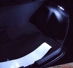

Kofferraum und Handschuhfach sind gleich geblieben, je 42mm Sof. u. W5W
Über die hintere Innenraumbeleuchtung muß jemand mit anderer Ausstattung berichten.
Hier ein Bild vom 42mm Sof. 5000k von hypercolor im Kofferraum
