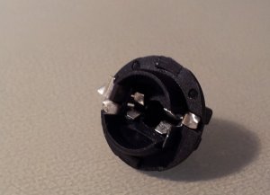

Hallo, ich habe jetzt das gleiche Problem, wie das Mitglied tomtomm,
Bei der LED-Umrüstung der Leseleuchte auf der Fahrerseite hab ich die Lampenfassung (W5W) beschädigt. Nun geht sie nicht mehr!
Kann mir jemand helfen, wo ich das Teil herbeziehen kann, eventuell mit Link.
