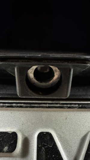

Diskutiere Au Revoir Rückfahrkamera im KL - Mängelliste Forum im Bereich Der Leon 4; Ich reihe mich dann auch mal ein. Heute morgen beim ausparken ein unscharfes Bild gehabt und dachte erst, dass die Kamera vl. nass war. In der...
  • Au Revoir Rückfahrkamera Beitrag #201
Ich reihe mich dann auch mal ein. Heute morgen beim ausparken ein unscharfes Bild gehabt und dachte erst, dass die Kamera vl. nass war. In der Firma dann ein flächig rotes Bild vom leuchten der Bremsleuchte, aber keine Konturen etc. mehr zu erkennen. Kontrolle zeigte dann, dass die Linse fehlt.
Habe direkt mit der Werkstatt telefoniert. Unser Leon ist zwar BJ 07/2020, ich habe aber noch die Garantieverlängerung aktiv. Bin mal gespannt, ob alles übernommen wird.
Weiß jemand, wie aktuell etwa die Lieferzeit für das Teil ist?
  • Au Revoir Rückfahrkamera Beitrag #202
Ging bei mir innerhalb von 2 Wochen und mit voller Kostenübernahme des Herstellers (trotz bereits ausgelaufener Granite).
  • Au Revoir Rückfahrkamera Beitrag #203
Aktuell scheint es recht entspannt, meine Werkstatt meinte unter 2 Wochen, teils sogar innerhalb des regulären 24h Teileservice wieder zu haben.

  • Au Revoir Rückfahrkamera Beitrag #205
Hast du den Kulanzantrag selbst gestellt? Bei mir ist die Garantie auch bereits abgelaufen. Über den Händler wurde mir lediglich 50% des Materialwerts angeboten. Bei einem mehr als allgemein bekannten Problem, finde ich das ehrlich eine Frechheit. VG
  • Au Revoir Rückfahrkamera Beitrag #206
Hast du den Kulanzantrag selbst gestellt? Bei mir ist die Garantie auch abgelaufen. Über den Händler wurde mir lediglich 50% des Materialwerts angeboten. Bei einem allgemein bekannten Problem, finde ich das eine Frechheit. VG
  • Au Revoir Rückfahrkamera Beitrag #207
Hat bei mir alles der Händler gemacht, ich musste mich tatsächlich um nichts kümmern. Die Garantie für das Fahrzeug war in 09/2023 ausgelaufen und die erste Reparatur der Kamera war etwas über ein Jahr her.
Edit: es handelte sich um einen Cupra Leon. Vielleicht handhabt der Hersteller die Kulanz zwischen Seat/Cupra anders? Nur eine Vermutung.

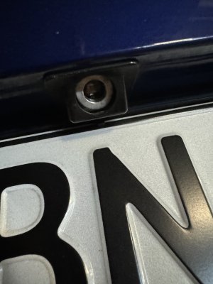

ich habe mir vor 2Wochen einen gebrauchten Seat Leon St. BJ 2021 bei einem Opel/Kia Händler Geholt.
Jetzt ist bei mir auch die Kamera abgefallen. Da ich Neuling bin wollte ich einmal fragen wen Ich jetzt da am besten anspreche.
Gehe ich zum Opel/Kia Autohaus und poche auf meine GebrauchtwagenGarantie oder gehe ich zum Seat Händler und bohre da nach, da es ja offensichtlich ein Materialfehler ist.
  • Au Revoir Rückfahrkamera Beitrag #215
Definitiv ab zum Händler bei dem du den Wagen gekauft hast, Stichwort Gewährleistung und Beweislastumkehr im ersten Jahr.
